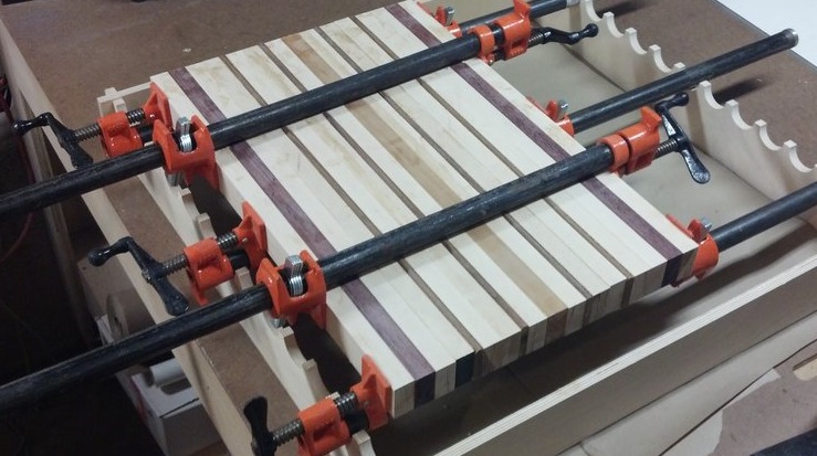

Salut à tous!!!
Je suis tombé sur ce type de serre joints que j'ai trouvé (entre autres) sous l'appellation de "pipe clamps woodworking"
[img]Serre Joint...pipe clamps woodworking 35356010[/img]
[img]Serre Joint...pipe clamps woodworking Pipe-c10[/img]
A priori, ce type de serre joints semble efficace selon certains artisans du bois américains, canadiens et...russes mais ne serait pas encore très connu en Europe et a fortiori en France. Ah bon?
A savoir qu'en règle général c'est seulement le système qui est vendu, sans les barres. Du coup on peut trouver ce matériel aux USA par exemple a des prix très bas.
Est ce que l'un d'entre vous saurait nous dire où l'on pourrait trouver ce type de serre joints en Europe svp?
Merci à tous.
Fred...

Oui on en trouve ICI

La marque espagnole Urko fait des têtes à installer sur des barres d'acier plat
Il y avait eu des achats groupés voilà quelques années sur cyberbricoleur, et je viens de voir qu'une autre opération a eu lieu sur les copeaux je crois...
Ces mâchoires semblent très bien, et ils avaient obtenu je crois de très bons prix...
Ça vaudrait peut-être le coup (et surtout le coût...) de faire une opération de ce genre si plusieurs d'entre nous sont intéressés...
Moi je dis ça...

Et en plus on trouve facilement la barre d'acier avec le filetage pour pas cher : 5€ environ les 3m ! voir Tuyau acier
Et du coup je suis interressé si commande groupée.

il y a 3 ans j'ai acheté des Brüder Mannessmann chez Conrad. Ils font régulièrement des reducs et les FDP gratuits. A l'époque ils m'étaient revenus à moins de 10€ tout compris. Il vous suffit ensuite d'acheter du tube en 3/4" fileté à la longueur voulue.
L'avantage, c'est de pouvoir allonger les tubes avec des manchons FF de 3/4". Prendre des tubes de base d'1m et de 0.5m permet de couvrir l'essentiel des besoins.
Bien pour pas cher.

Amha, vu le prix, la commande groupée n'aura que peu d’intérêt. C'est assez lourd, et les frais de réexpédition vont vous faire perdre la remise par quantité.

J'en ai un de ce genre, je m'en sers rarement et en dépannage, car je n'aime pas trop les mors qui sont très courts. Par contre il est vrai qu'on peut mettre le tube de la longueur nécessaire, il faut quand même avoir une filière et quand le tube est très long, ça flambe un peu.
En résumé, je l'avais acheté en brocante pour voir, mais je ne crois pas que je me laisserai tenter à nouveau maintenant.

J'ai fait partie de cette commande sur cyber il y a maintenant longtemps ... C'était "lionel" qui avait géré le dégroupage de la palette... Ces têtes sont super pratiques et très très solides, elles se montent sur un fer de section 8x35. Mais elles n'ont rien à voir avec les têtes de serre joint 'pipe clamp' niveau pratique. C'est plus des serre joints traditionnels extensibles (On peut également les utiliser en écartement).

Un peu comme toi, à l'époque ou j'ai acheté ces têtes, je les avait eues au même prix...
J'ai ensuite acheté du tube en longueurs de 800 et 1500, je les ai filetés aux deux bouts, et cela m'a franchement aidé lors de serrage sur des meubles larges (1m80)...
Mais mon utilisation principale, c'est en mini dormants. très pratiques

Perso j'utilise les têtes pour les petits dormants, plus simple à changer de support.
Moins chères
Elles sont montées sur du tube serrurier restangulaire 27 x 40
J'en avais parlé Il y a quelques temps
