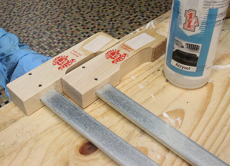

En voici deux des miens alors que je retirais les étiquettes avec un solvant (Acrysol, idéal !).
[Serre-joints] à cames "Cam Clamps" en bois Klemmsia01
Ils ont donc des patins en liège qui font leur job bien qu'un peu plus glissants que du cuir.
Ils sont en bouleau (semble-t-il) brut, sans aucune protection.
Je leur ai mis une couche de gomme-laque puis un coup de cire pour que la colle n'adhère pas lors des montages.
J'hésitais justement !
