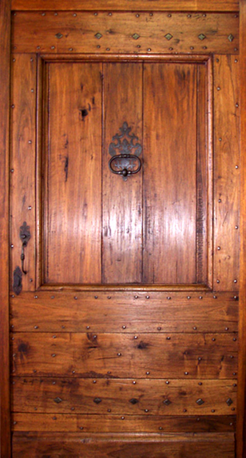

Je suis en train de réaliser une porte de ce genre.
Mais je n’arrive pas trop à savoir par quel moyen assembler les tours et le bas de cette porte.
par vis :ils vous se voir
pointe : ne risque elles pas de laisser des coulures de rouille ou par quel moyen éviter cela
par cheville entre les deux panneaux
Colle sera il assez couteau ?
Merci d avance pour vos réponses

Tu trouveras les clous ici

mais est le traitement à apporter pour qu'ils ne rouillent pas.
de l'antirouille suffit il ?
ou de l'huile de lin ?

Il ont des clous galvanisés.
