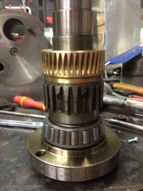

Il faudra aussi que je mette des photos du vrai du diviseur mais en attendant j'ai besoin d'un conseil.
Je ne parviens pas à démonter la roue de la vis sans fin qui doit être monté serré sur la broche.
si quelqu'un a une idée je suis preneur car il faut que je répare les dents cassées du "pignon" d'indexage rapide.
Merci d'avance pour votre aide

Bon au final j'ai réussi à démonter cette roue donc vidéo first :
Comme le bronze a un coef de dilatation de 1.7 et l'acier 1.2, j'ai juste chauffé la roue en la caressant avec la flamme du chalumeau et elle st sortie toute seules à la main, et l'engrenage d'indexage aussi par la même occasion.
Je vais pouvoir passer à la réparation des dents cassées....
