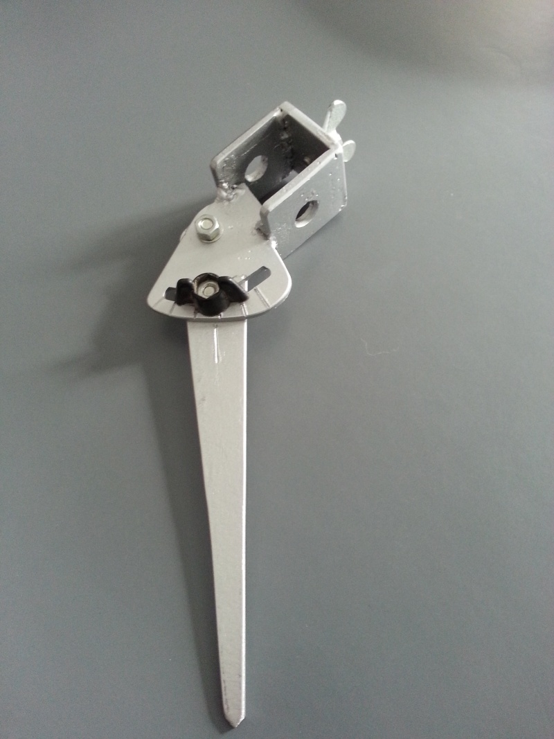

Je me suis bidouillé ce gabarit , ( vu les prix ) et ça marche bien.Et j aime bien cet affûtage Multi usage très pratique !

Ah oui, bien !!!
Ton système me fait penser à l'accessoire Tormek SVD185, assez cher !!!

Oui Roland , c'est le même principe ! Et il y en a plein de modèles différents sur la toile .

Tu aurais quelques liens ? C'est l'affutage qui m'a fait arrêter le tournage !

Bonsoir a tous , Roland voila quelque lien ,si ça peut t aider .
http://scalaire00.free.fr/Affutage.html
https://www.youtube.com/watch?v=UVWrT5LDeuA
https://www.youtube.com/watch?v=rNCZP3veFqk
après de fil en aiguille il y en a plein d autre plus ou moins compliqué. Je te met une photo de la partie basse du gabarie d affûtage maison .Et d un vieux touret qui me sert a dé-morfilé ,je lui est mi des disques en médium au forme qui me convenait et je l utilise a l envers pour lisser le fil avec un peut de patte a polir.( si c est pas clair dit le , moi je me comprend forcement et heureusement !  quoi que )

Merci pour les liens, j'ai compris le principe cheers.
Pour démorfiler, tu utilises le médium tel quel avec de la pâte à polir ? Ou as-tu recouvert le médium de cuir ?
Merci beaucoup.

Je l utilise direct , après l avoir mi au rond sur le tour , avec de la patte.

joeboulot a écrit:Je l utilise direct , après l avoir mi au rond sur le tour , avec de la patte.
Je n'aurai jamais imagine faire de la sorte, craignant que cela desaffute ...
Mais apres tout, la pate fait l'intermédiaire et on force pas (pas trop).
J'essaierai ;-), cela coute moins cher que des disques cuir preformés !!!
