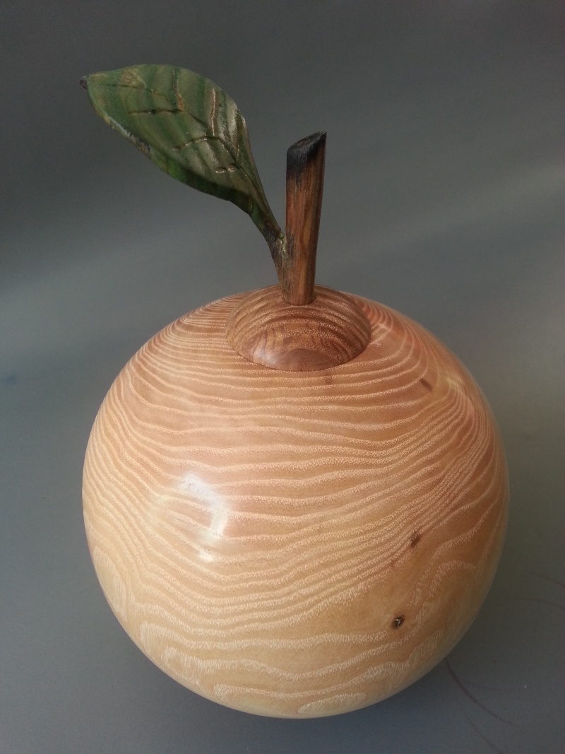

Message  joeboulot Lun 31 Aoû 2015 - 21:59

Message  KOKO 57 Lun 31 Aoû 2015 - 22:12
Salut Joeboulot et tous...........très jolie,ecore un artiste de plus sur ce forum,vais finir par croire qu'il n'y a que ça ici omer
Messages : 9868
une tite boite ! - Page 2 Empty Re: une tite boite !
Message  joeboulot Mar 1 Sep 2015 - 7:07
Bonjour à tous , merci KOKO57 , je suis loin d'être un artiste contrairement à d'autres réalisation vu sur ce forum . Je me débrouille , je bidouille , avec du bois de recup ,comme beaucoup ici . Mais ça fait plaisir de l entendre !

Message  ebe3 Mar 1 Sep 2015 - 7:36
belle réalisation je passe sur la technique du creusage
je trouve la feuille un poil au dessus.
tu maîtrise bien le sujet .

Message  meles Mar 1 Sep 2015 - 7:43
Et ben, j'ai encore du chemin à parcourir ! Elle est très belle cette boite, même si je lui préfèrerai un couvercle plus classique. Quel est ce bois ? finition ?

Message  Guilhèlmus Mar 1 Sep 2015 - 18:47
Zioup,
Moi aussi j'aime bien !
Par contre, à l'inverse de meles le tranquille, j'aime bien le couvercle.
Heureusement que tu bidouilles, qu'est-ce que ce sera quand tu maîtriseras ?!
@+ Pégui
Messages : 3334
Points : 5981
Message  joeboulot Mar 1 Sep 2015 - 20:56
Bonsoir a tous,merci pour les compliments!!!ça encourage! Meles la boite entière est en frêne,frêne normal pour la boule et frêne a cœur noir pour le bouchon et la feuille,ponçage jusqu’à un grain de 800,et cire de carnauba. La tige et la feuille sont en une seule partie.La feuille est colorée a l aide d une simple peinture essuyé avec un diluant,le bout de la tige un petit coup de chalumeau,et une couche de vernis en bombe. Guilhèlmus merci ,je suis pas mécontent du résultat,mais entre deux il y a aussi quelque mort inavouable ! ebe3 ouais je m en suis rendu conte mais trop tard c était collé a la cyano !

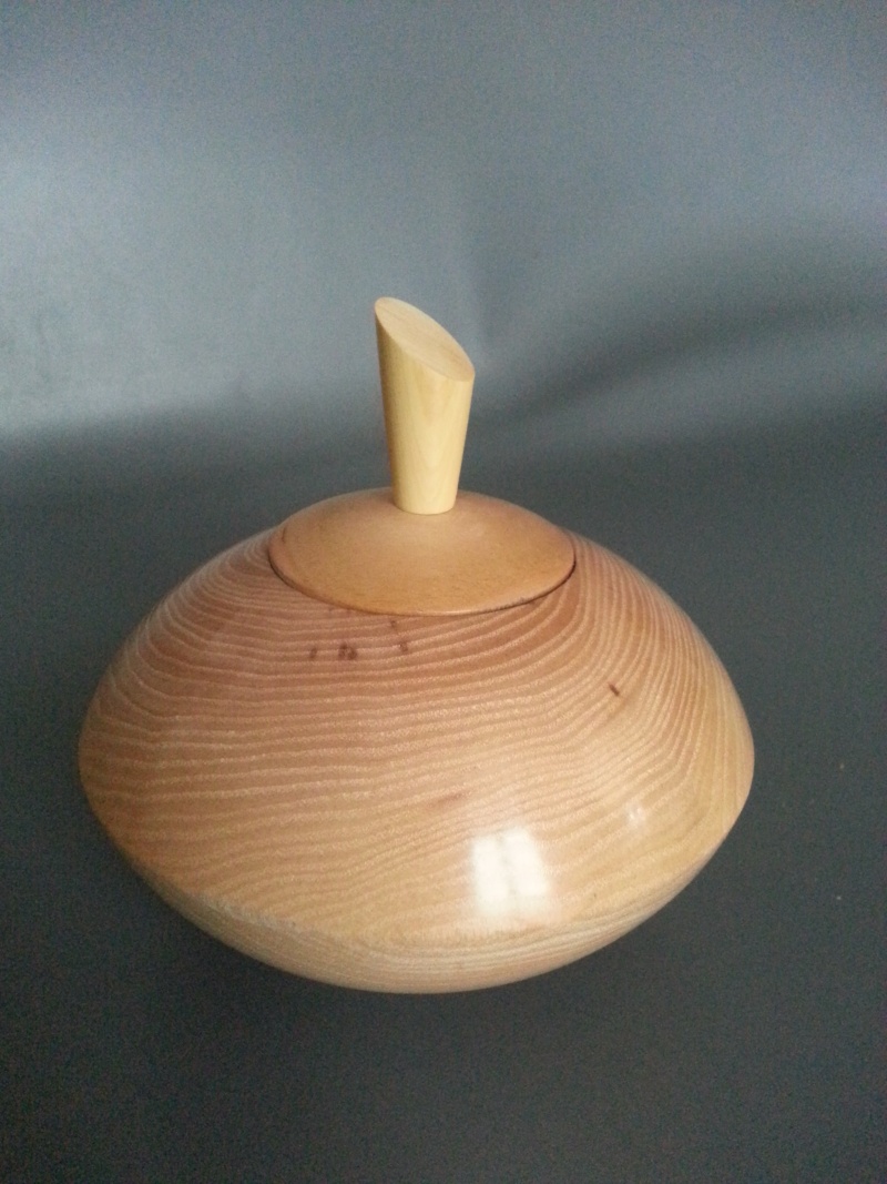

Message  joeboulot Lun 21 Sep 2015 - 19:28
Bonsoir tout le monde, aller une re re tite boite, dix centimètre de diamètre,en boulot échauffé,couvercle en chêne,fleuron en prunier et finition ciré. une tite boite ! - Page 2 20150916 une tite boite ! - Page 2 20150917
