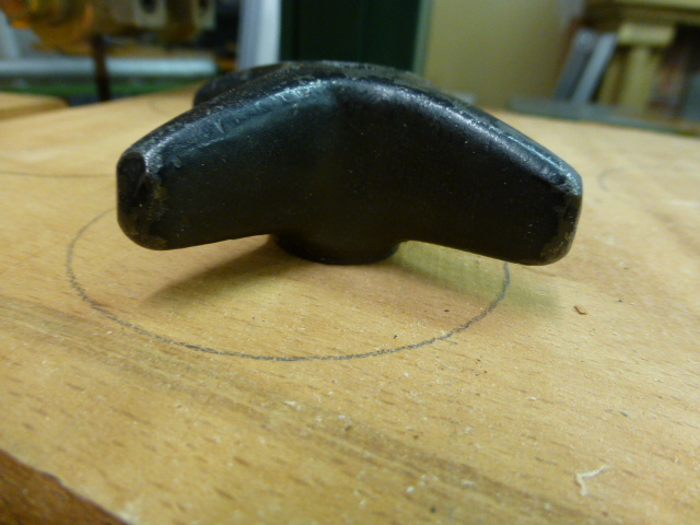

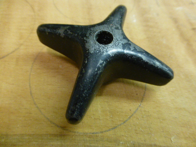

Aujourd'hui, je ne sais pas pourquoi !!! J'avais des envies de finir quelques bricoles qui se faisait trop attendre !

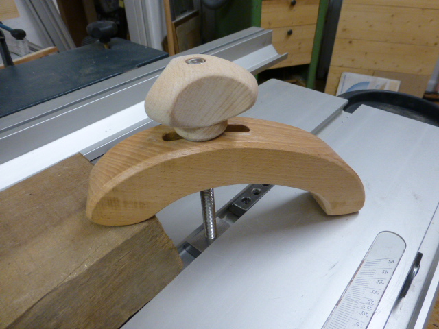

Et comme, je n'avais pas de poignée de blocage pour mes cales de serrage...j'ai pris comme exemple ma poignée de ma fixation de chariot de mon tour !
avec se style de poignée, je ne prend aucun risque.. ergonomie et résultat garanti !!
prise en main tip-top.....!!!!

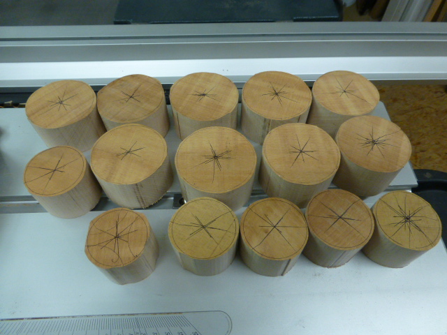

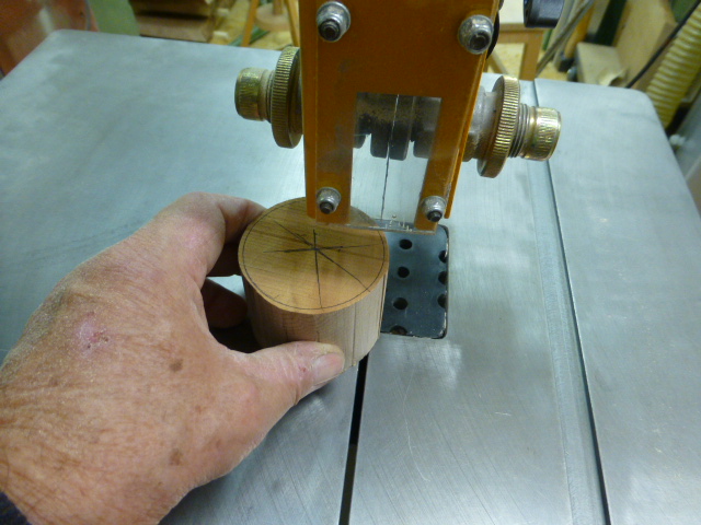

la scie à ruban à bien travaillée !! J'ai fais direct une réserve au cas oû !!!

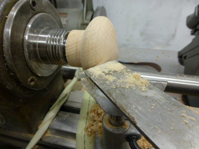

un peu de tournage....!!¨

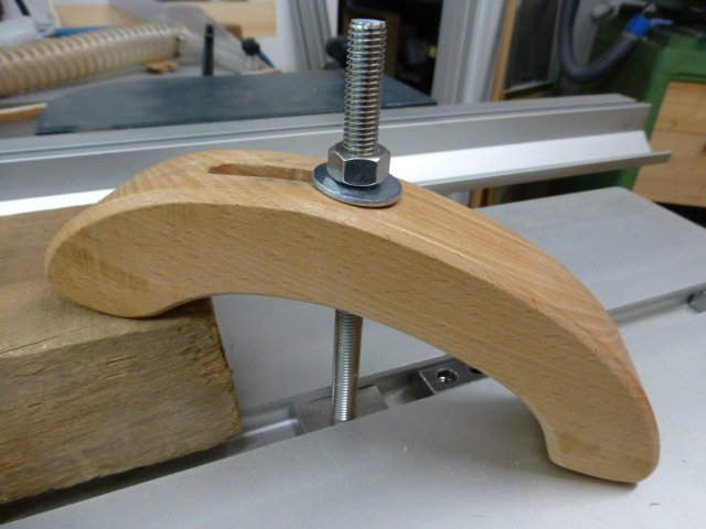

Et voilà le résultat, mes serrages futures seront efficaces !!!
Amitié Pierre

oupsss appuyer trop vite
en quel bois tu es a realiser
et je vois que tu les tourne mais comment tu passe de la photo 3 à la photo 4

Salut Pierre
Même question que Pompom, comment tu passes de l'avant dernière à la dernière photo ?
Dans ma boite à idée pour quand je déligne la prochaine fois.

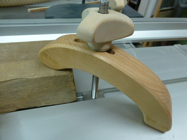

Et pour en remettre une couche, comment tu fait tenir l'ecrou que l'on ne vois pas ? A moins que ce soit un ecrou à frapper.

J'ai été un peu négligent avec l'appareil photo, et j'ai oublié quelques phases de travail !
Bon ! pour le bois je recommande le Hêtre, très bon pour le filetage ! Et si vous voulez, je vous fais les croquis de base !! Et j'essaie de faire la totale du travail fait !

pili a écrit:Bon ! pour le bois je recommande le Hêtre, très bon pour le filetage ! Et si vous voulez, je vous fais les croquis de base !! Et j'essaie de faire la totale du travail fait !
Ahh, ben présenté comme ça, je crois qu'on peut pas refuser
j'en conclu que tu as fileté directement le bois !

Bonsoir Melés
Taraudé à M12 direct ! Et ça tient très bien !!¨
- Messages : 3404
Re: quelques bricoles qui me manquaient !!!
Ooops, j'ai écrit fileté, mais je pensais taraudé. Tu perces comme pour le metal (à 10 si je ne m'abuse pour un M12 ?) ou un poil plus petit ?

Non à 10 mm !!

Moi aussi ces boutons et cales me font cruellement défaut, il faut que je m'y mette !

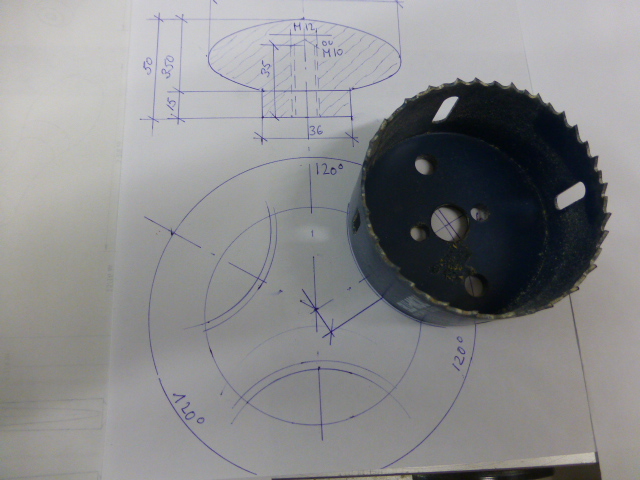

Un petit croquis ne serait pas de refus, avec les dimensions de la cale de bois également, si ce n'est pas trop demander.
Pour les boutons, je me demande comment tu as fais les évidements de côtés (sar + râpe?).
Merci pour ces bonnes idées bien moins onéreuses que les produits manufacturés!

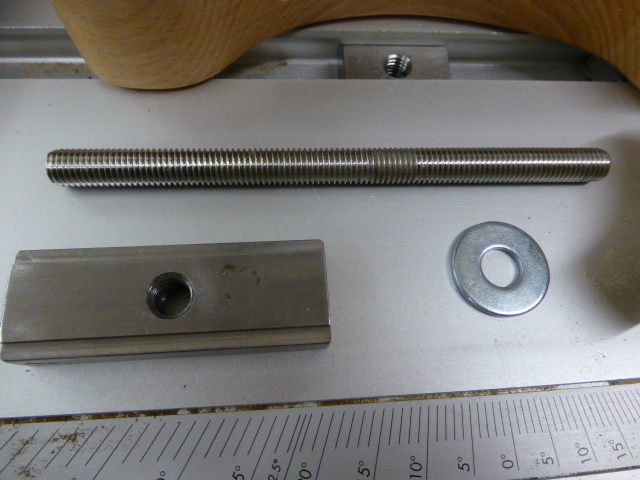

A ce propos, la tige filetée en bout, est-elle solidaire de l'insert qui coulisse dans la table ou est-elle démontable?
Merci pour toutes ces bonnes idées.

moi aussi je suis curieux de savoir comment tu passes de la poignée ronde a la poignée triangulaire . (fraiseuse?)
Je vais suivre ton futur pas a pas avec grand intérêt (comme d'hab).

Ce soir c'est schéma et compagnie !!¨
dessin de la grande poignée
dessin de la cale de serrage
pour la fraisure, j'ai pris une scie cloche de 77/79 mm de diamétre

Bonsoir pierre
Merci pour les schemas on y vois un peu plus clair comme ca
mais j'ai toujours un flou sur la maniere que tu realise tes encoches à 120°
sur ta piece tourné avec la scie cloche
mais bon ca va venir

Bonsoir Christian
Tu vas à la page 13 de la rubrique des beaux établis et tu verras la technique employée pour mes poignées !¨
- Messages : 3404
Pour faciliter, c'est là : http://www.metabricoleur.com/t941p180-dans-la-rubrique-des-beaux-etablis#22870

Pierre,
Je crois que maintenant que je suis obligé de mettre en oeuvre mes propres brides..
J'imaginai une solution bien plus compliquée pour les encoches à 120°, une fraise montée sur le tour
La scie cloche est d'une simplicité, mais il fallait y penser, bravo.

Et bien je sais ce qu'il me reste à faire pour compléter les miennes...
Au fait Pierre, pour le moment, ma tige filetée et mon lardon sont toujours désolidarisés, comme sur ta dernière photo.
Je me demandais si un coup de colle cyanolit ne serait pas un plus.
J'ai la hantise de voir la tige descendre trop et marquer le fond du chariot...
Si tu peux me donner ton sentiment ?
- Messages : 9441
Bonsoir Renaud
Pour moi c'est pas vraiment nécessaire, j'arrondirais le bout de la tige fileté et c'est tout ! Cela suffit largement !
Amitié Pierre
