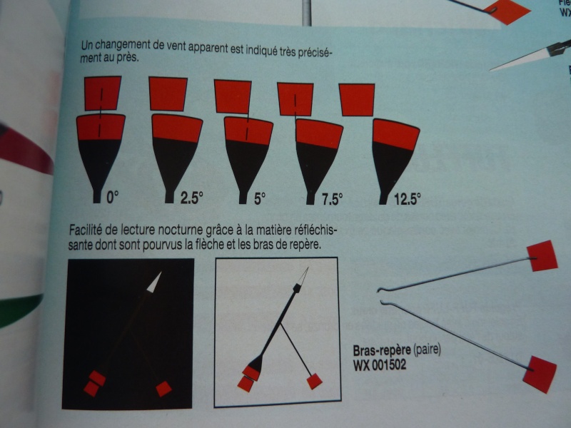

J'ai une question sur les 2 petits repères rouge et noir situé sous la girouette, à quoi serve-t-il? Est-ce pour indiquer la position max des allures (Pret, Largue,....)?

Bruno, merci de t'intéresser a la navigation. La girouette avec ses deux support d'axe t'indique très bien la remontée au vent et est d'une grande précision, la photo montre les détails si le bateau monte au vent a 30° on double l'écartement des supports a 60° et le tour est joué
![Du métal, du bois, du composit, cela donne un voilier!! - Page 2 00216](https://i.servimg.com/u/f27/16/27/71/45/00216.jpg)

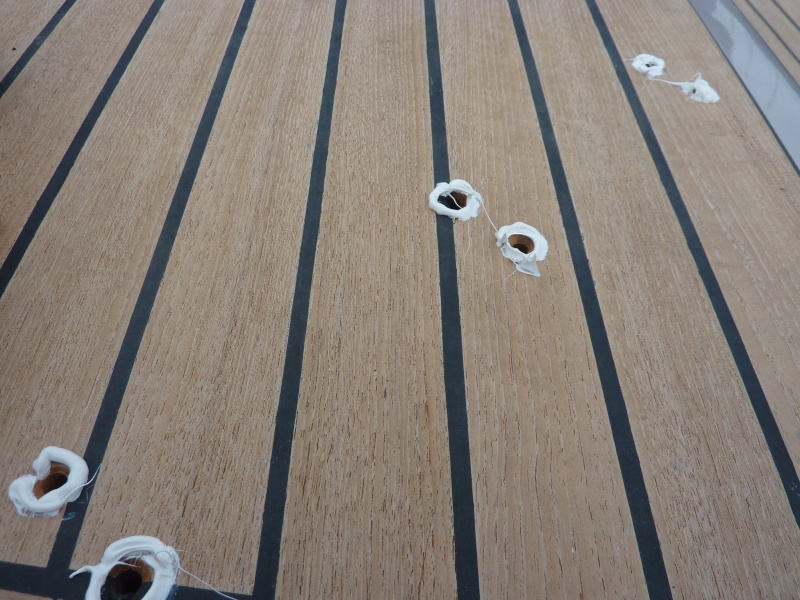

Aujourd'hui, petit cours de pose d'accastillage en photos, heureusement le temps s'est bien remis, alors au travail.
![Du métal, du bois, du composit, cela donne un voilier!! - Page 2 00118](https://i.servimg.com/u/f27/16/27/71/45/00118.jpg)
perçage des trous et chanfreinages
![Du métal, du bois, du composit, cela donne un voilier!! - Page 2 00217](https://i.servimg.com/u/f27/16/27/71/45/00217.jpg)
après le perçage, la pose d'un mastic sika 221

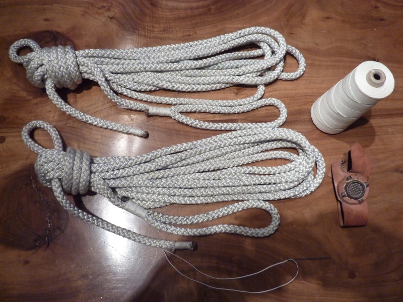

Comme le soir je m'ennuyais, pour me changer les idées je me suis mis au matelotage
![Du métal, du bois, du composit, cela donne un voilier!! - Page 2 00419](https://i.servimg.com/u/f27/16/27/71/45/00419.jpg)
voici deux amarres avec l'aiguille et le fil à surlier et le dé à coudre si particulier du voilier

Bonjour Pili,
Encore de belles photos, dommage qu' il manque celles du montage des supports et poulies.
Sur les petites boucles tu ne mets pas de cosses-coeur? Les surliures, plus efficaces que les serre-câbles?
Dans l' attente de nouvelles images.
Amicalement Ledzep.

Cosse-coeur ou épissure
Bonsoir Ledzep
Bien sur, on mets des cosses, sur le câble du pataras ont l'a distingue a peine, mais elle est là.
Pour les cordages, c'est un peu différent pour des amarres textiles avec des manilles acier ont mets des cosses en nylon,, pour les drisses de mats ont fait des épissures ou mêmes des noeuds c'est surtout une question de poids, ah vitesse quant tu nous tiens !!!!!
![Du métal, du bois, du composit, cela donne un voilier!! - Page 2 08410](https://i.servimg.com/u/f27/16/27/71/45/08410.jpg)
Mon voilier va m'attendre sagement sur son ber de mise a l'eau en toute suretée
Amitiée Pierre

Bonjour Pierre,
Il est vrai que l' on ne distingue pas trop la cosse, autant pour moi. Pour les épissures pourrais tu mettre une photo, j' en ai fait sur des câbles acier, mais je doute que ce soit les même.
Quelle est la hauteur totale du mât?
Au fait: ce ne doit pas être toujours "trimaran" de faire un voilier.
Amicalement Gérald.

Bonsoir Gérald
A propos du mat, il à 12.50m de haut à partir du toit de la cabine et environ 13.70m au dessus de la flottaison
Pour les épissures, eh bien je ne sais tout simplement pas les faire !!! Il faut dire que je n'ai pas encore essayé.
Pour les faire cela ressemble beaucoup à la méthode des câbles acier
Pour le trimaran, à vrai dire je pensais que je ne ferais plus de bateau, il ne faut jurer de rien, c'est le 4èmes et cette fois je pense qu'il n'y en aura plus d'autre, je vais surtout en profiter
Amitiés Pierre

Pose du teak sur le pont
Voilà Alexis quelques photos du travail du pont de mon bateau, merci de l' intérêt que tu portes à ce fil, j'en profite pour te souhaiter la bienvenue au forum.
Revenons a la pose du teak, en premier, on fait le cadre complet du pont par des lattes plus larges de 1 à 2 cm (ça donne un peu de style), ensuite le tour de la cabine et des capot de pont et à l'avant la pose de la fougère conique où se rejoignent toutes les lattes, travail relativement difficile car ça doit être très précis ! Tout est posé à blanc avec des petites cales en plastic fixées avec des vis parker partiellement à travers le pont ! Après avoir tout préparé, on passe au collage des cadres de tout le pont et ensuite les lattes intérieures. Après ce travail toutes les fentes sont soigneusement nettoyées et passées au primer, les lattes protégées par du scotch (pour éviter que le teak soit sali par le joint) et ensuite on fait les joints au mastic colle SIKA 252 . Je n'ai malheureusement pas de photos quand on fait ce travail, les mains sont bien trop sales pour oser prendre un appareil photos.
![Du métal, du bois, du composit, cela donne un voilier!! - Page 2 P1000110](https://i.servimg.com/u/f47/16/27/71/45/p1000110.jpg)
on voit bien les petites càles grise
![Du métal, du bois, du composit, cela donne un voilier!! - Page 2 P1000111](https://i.servimg.com/u/f47/16/27/71/45/p1000111.jpg)
![Du métal, du bois, du composit, cela donne un voilier!! - Page 2 P1000112](https://i.servimg.com/u/f47/16/27/71/45/p1000112.jpg)
![Du métal, du bois, du composit, cela donne un voilier!! - Page 2 P1000113](https://i.servimg.com/u/f47/16/27/71/45/p1000113.jpg)
![Du métal, du bois, du composit, cela donne un voilier!! - Page 2 P1000114](https://i.servimg.com/u/f47/16/27/71/45/p1000114.jpg)
![Du métal, du bois, du composit, cela donne un voilier!! - Page 2 P1000115](https://i.servimg.com/u/f47/16/27/71/45/p1000115.jpg)
toutes les fentes sont nettoyées parfaitement
Merci pour ton complimemt Antoine, cela me fait plaisir.
Amitié Pierre
