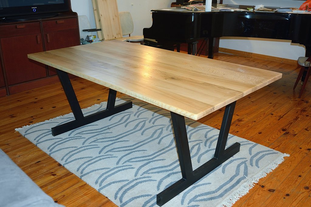

Pour justifier l'achat de ma nouvelle SAF, ma femme m'a demandé de nous fabriquer une nouvelle table de salle à manger.
Faut vous dire que jusqu'à aujourd'hui je n'avais travaillé que l'agglo, le CP le MDF voire le pin (oui je sais, j'ai un peu honte)
Mais là, il fallait frapper un grand coup !
Et donc pour la première fois j'ai approvisionné du bois en plateaux et plus précisément du frêne en 45 mm, une essence que madame appréciait particulièrement.
Et me voilà de retour du marchand de bois avec ça:
Une table de SAM bois+métal Dsc_7328
Le projet étant un plateau de 1 mètre sur 2, le débutant que je suis s'est vite rendu compte que ça le ferait pas. Un faudrait au moins un plateau de plus !
Retour chez le marchand pour un plateau supplémentaire.
Et au boulot.
LE PLATEAU
Et après délignage, dégauchissage, rabotage et un sac et demi de copeaux
Une table de SAM bois+métal Dsc_7411
j'ai obtenu ça:
Une table de SAM bois+métal Dsc_7329
Juste de quoi faire 1 mètre par 1,97 et une épaisseur ramenée à 34 mm.
Mais bon, ça ira.
LE PIETEMENT
Il est principalement débité dans du profilé acier de 80x40x3mm, la semelle de raccordement au plateau étant confectionnée dans du plat d'acier  50x8 mm.
Ca a donné ça:
Une table de SAM bois+métal Dsc_7412
Le raccordement au plateau se fait par l’intermédiaire d'inserts et de vis 6 mm (les trous dans la semelle 50x8 ont été ovalisés pour permettre au bois de travailler librement).
Une table de SAM bois+métal Dsc_7413
LA TABLE
Après 2 couches de peinture mate du piétement et 3 couches d'huile Blanchon du plateau, voilà le résultat:
Une table de SAM bois+métal Dsc_7414
85 kg dont 50 kg pour le seul plateau.
L'esthétique convient parfaitement à madame.
Quant à la réalisation, je suis assez fier de mon piétement entièrement réalisé avec ma tronçonneuse à métaux  Evolution Rage 2 et  mon petit poste MIG  BIMAX 105 de TELWIN.
Pour ce qui concerne le plateau, il n'est pas parfait (principalement par manque d'expérience dans l'achat du bois en plateau) mais il fait l'effet escompté.
Enfin bref, pour une première dans le travail du bois noble, je suis plutôt satisfait.
Et vous, qu'en pensez-vous ?

Je la trouve pas mal la table belle réussite, bien que sur la largeur j'y aurais inséré une latte & collée mais c'est mon choix

Salut Pennan et tous...............bravo belle table,et tu t'en es plutôt bien sortis côté bois d'arbre pour une première,mais le pin c'est aussi du bois d'arbre,donc ce n'est pas une première Very Happy

Une petite remarque : J'aurai bien vu les tubes des pieds biseautés/bouchés, mais je pense que les bouchons sont quelque part le temps que la peinture sèche Wink

Seul le contraste de la photo empêche de les voir, mais les bouchons sont bien là  Cool

Ne crains-tu pas pour le tapis avec les boulons de réglage de niveaux?

Pas de risques, le tapis n'était là que pour la photo. Wink
