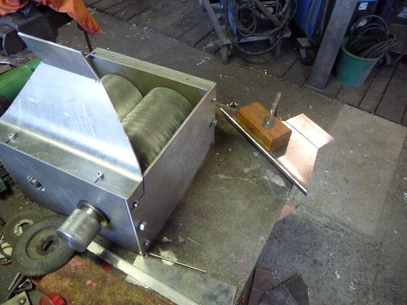

Bonsoir.
Voici ma dernière réalisation : un aplatisseur à grains pour mes poule, car ces petites bêtes sont difficiles elles ne mangent que du maïs et de l’orge concassés.
Entièrement fait avec de la récupération et à par le travail, il ne m’a rien couté.
Divers chutes d’alu, deux morceaux de tube de vérin hydraulique de 100mm inter. en 15mm d’épaisseur pour faire les rouleaux, un vieux moteur de 750W en 2800 tours et 220V et deux morceaux de tige de vérin de 60mm de Ø pour faire les excentriques, et deux roues d’ une trottinette électrique que j’ai récupéré à la déchèterie par ce que la batterie était morte, et son moteur qui était en état m’a servit à faire un tourne broche à vitesse variable avec un jeux de pignons et un alimentation de laboratoire en continu de 0 à 30V.
Exécution du moletage sur les rouleaux, deux morceaux de tubes de vérin sur lesquelles j’ ai soudé deux flasque en12mm d’ épaisseur, pour l’un j’y fixé un axe en 20mm de Ø de façon à en faire le rouleau entraineur, et dans l’autre je lui ai fait deus cages à roulements (6004) pour monte sur les excentriques de réglage.

Mise à la côte des plaques latérales en alu de 30mm
Alésages de la cage à roulement (6004) et du logement pour l’excentrique.
Perçage et taraudage des plaques pour fixation des tôles d’écartement.

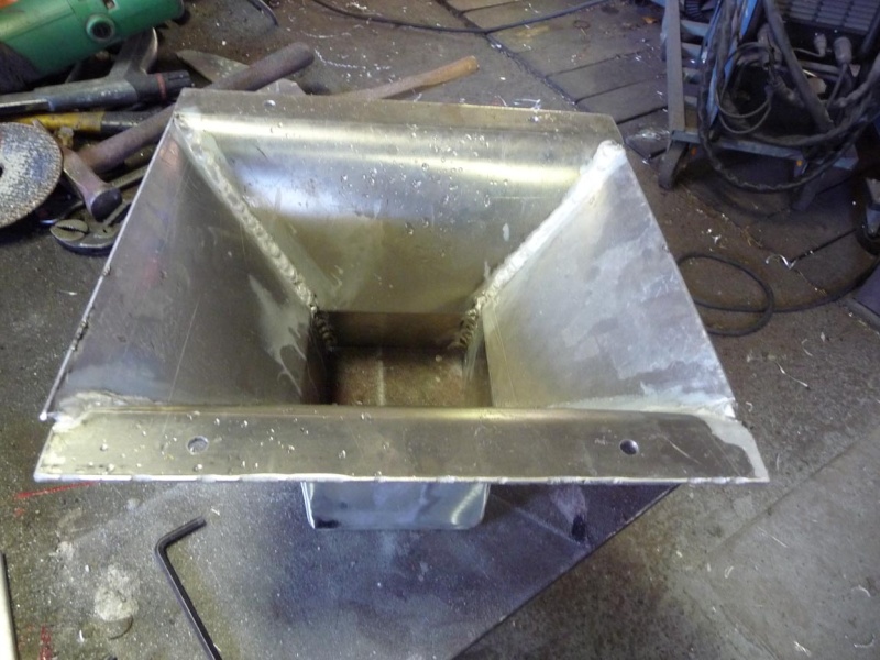

Découpe des éléments de la trémie inférieur.
Soudure de la trémie.
Soudure des pieds

Mise en pace de la trémie sup. avec sa trappe de réglage de débit.

ramses a écrit:bonsoir a tous,
que voila un travail bien realise, bien pense et qui, cerise sur le gateau, te permet de rendre la basse cours heureuse
Tu n'as pas de "colmatage" du moletage quand tu "applatis" du maïs ?
Bien a vous tous
Bonjour.
Non, il n’y a pas de colmatage avec le maïs où autres grains dans la mesure où il est bien sec, et le maïs passe beaucoup mieux que le reste, avec le blé et l’orge j’ai même réussi à bloquer les rouleaux en ayant un débit de grain trop important, comme il n’y a qu’un rouleau de motorisé et que le moteur ne fait que 750W.
Je pense mettre sur les extrémités du rouleau libre deux bagues en chambre à air de 1mm d’épaisseur de façon à entrainer le rouleau car le petit mm entre les rouleaux est très bien pour n’importe quel grain.
Le fait d’avoir mis un rouleau sur excentrique aura pour avantage de pouvoir les repasser au tour s’ils s’usent sur le milieu.
Par contre, il me faut passer le maïs en deux fois, car la rotation des rouleaux (env.750t/mm) arrive à projeter pas mal de grains par-dessus les rouleaux, je vide donc un sceau dans la trémie que je récupère une première fois et que je revide de suite, et au deuxième passage tout est broyer, et cela ne me prend que 5mm de plus, mais gare à la poussière avec le maïs, c’est effarant !!!
