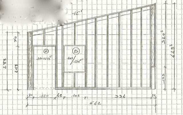

Moi je travaille sur les plans de l'ossature. N'ayant pas encore d'atelier et n'étant pas encore sur place, je décide de sous traiter l'Ossature bois. Et après avoir fait quelques calculs d'égyptien ( au temps des pyramides), je ne vois pas trop comment soulever puis déplacer les ossatures bois pour les mettre en place.
Malheureusement, le charpentier voit d'un mauvais oeuil ma toiture à deux pans. Mon idée était d'avoir une fenêtre en angle pour avoir la lumière du Nord qui n'éblouit pas.
[Vous devez être inscrit et connecté pour voir ce lien] Voilà ce que je voulais faire...
Bon, je remets l'ouvrage sur le métier et prévois un mono-pente sur l'ensemble. Pour la toiture, après quelques réflexions et consultation de vos réalisations et commentaires, j'opte pour un bac acier en double peau avec 4cm d'isolation. Je pense que ce sera  suffisant pour notre climat. Ici il ne gèle quasiment pas.

Je reprends ici la construction de mon atelier. Pour mémoire, nous sommes en juin 2013. Les machines arrivent début septembre. Il n'y pas de temps à perdre...
Pour ce qui suivent nous en étions aux fondations. Pas de problème pour la dalle de 12 cm bien ferraillée avec une isolation de sous dallage type Flormat de 4cm et un polyane pour bien isoler.
L'atelier de Ty Coat Img_0410
J'avais l'intention de mettre un rang de parpaings pour surélever le pied des charpentes OSB de 20 cm. Le fabricant de la charpente m'a dit que ce n'était pas nécessaire. C'est plus simple comme cela, je n'ai pas insisté...Le petit muretin en parpaing existait déjà. Il me sert pour le chargement de mon silo à bois déchiqueté.
La dalle ne parait pas finie. Mais le rectangle de 3m sur 6m est prévu sans dallage. J'y mettrai des pavés autoblocants. Ca réduit un peu le coût. Ce sera l'aire de stockage du bois. Je n'ai pas besoin d'un sol parfaitement plan pour cela. Malheureusement, apparemment la dalle n'a pas l'air parfaitement plane. Mais bah, on fera avec. Il y aura du calage de longrine à faire certainement.
L'atelier de Ty Coat Img_0412
On voit émerger la gaine de passage de câble pour l'alimentation de la scie toupie ( 5x1,5mm2). J'ai prévu un plan d'implantation après avoir pas mal cogité et consulté les expériences des uns et des autres. J'espère que cela passera. Il y a toujours loin de la carte au terrain...
Je n'ai en revanche pas prévu de réservation pour l'aspiration des machines. Mon fournisseur de machine me l'a déconseillée car il a plusieurs fois rencontré des problèmes de bourrage. Ou alors, il aurait fallu prévoir des regards de visite. Enfin ce n'est pas un atelier pro. On verra si c'est une mauvaise décision.
Et puis, il fallait aller vite, je n'ai toujours pas prévu d'évacuation pour les EP. Pour le moment, je n'envisage pas de mettre une arrivée d'eau et l'évacuation des eaux usées. Cela ne me parait pas indispensable et j'arriverai bien a bricoler quelque chose plus tard.
Pendant ce temps là, j'ai finalisé les options pour le bâtiment et les plans de l'OSB sont prêts. Ca donne à peu près cela: 5excusez la faible qualité des plans, mais ça devrait suffire pour suivre.
Pour la façade Sud:
L'atelier de Ty Coat Fayade10
Pour la façade Nord qui donne directement chez le voisin, il n'y pas d'ouverture:
L'atelier de Ty Coat Fayade11
Et enfin les façades est et Ouest:
L'atelier de Ty Coat Fayade12
Comme vous le remarquez, il n'y a pas beaucoup d'ouvertures. J'ai préférer une lumière zénithale pour ne pas être ébloui. Et puis la vue des vielles étables du voisin et ses yeux inquisiteurs  What a Face m'ont aussi bien motivé.
Après quelques semaines de pluie d'été breton (cette année là!) Voilà la cour qui se remplie de palettes: l'OSB de 9mm (128m2) pour le bardage intérieure, les lames de bardages en pin du nord en 19mm ( 130m2), les fenêtres PVC, les bacs aciers avec des longueurs de 6,70m auquel il faut rajouter les 120m2 de laine de verre et tout le petit matériel ( clous, pointes, vis, etc... Tout cela fait me fait un peu peur en me demandant si je ne me suis pas lancé dans une folle aventure.  Comment vais-je arriver à monter tout cela? Heureusement je ne serai pas tout seul, c'est bien rassurant. Et puis d'un autre coté, je suis content de voir les choses bouger, depuis le temps que je planche sur le papier.
J'ai trouvé les fenêtres PVC chez un soldeur. On a adapté la structure OSB en conséquence. Du coup, bonne affaire:
L'atelier de Ty Coat Img_0512
L'atelier de Ty Coat Img_0513
Enfin, les ossatures arrivent comme prévu le 25 Aout, malgré les congés, le chargé d'affaire a prévu le transport  comme promis. Super, ces bretons. Il sont fiables ( les autres aussi....) Le camion manoeuvre sans peine dans le chemin que j'avais fait rempierrer quand on a défriché la zone.
