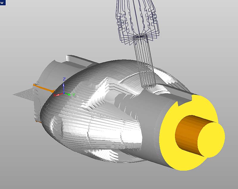

Message  dh42 Ven 21 Nov 2014 - 21:47
Je viens enfin de finir un programme d'usinage (de test ; il y a encore des bricole à faire sur le dessin) pour faire le nez de l'aigle ; après avoir galéré un peu avec une erreur "mémoire insuffisante", je suis parvenu à faire le programme complet en 4axes continus sur Visuel Mill 6 ...
Quelques vues de la simulation d'usinage.
Le brut, qui aura une forme permettant de limiter autant que possible les usinages inutiles ... et aussi de permettre de le tenir en mandrin et contre pointe.
Projet Eagle Brut_c10
une vue complète, avec le brut et l'objet 3D à usiner
Projet Eagle Nez_us10
en cours de simulation d'ébauche.
Projet Eagle Ebauch10
L'ébauche et la pré finition.
Projet Eagle Ebpref10
la finition
Projet Eagle Fini_f10
Je pense que je ferais un premier essais dans de la mousse d'isolation histoire de voir comment ça se comporte ; il y aencore des paramètres que je ne maitrise pas trop dans VM ... ce n'est que la 2ieme fois que je m'en sert ..
