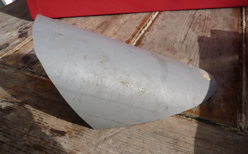

mon toit n'étant pas équipé j'ai voulu me procurer des tuiles chatières. Ce n'est pas si facile à trouver et c'est très cher. Il m'en faut 12 en tout, soit 6 par pan de toit pour une bonne ventilation et j'ai décidé de faire un essai pour l'évacuation d'air chaud d'une clim mobile. L'esthétique ne peut que s'améliorer mais le fonctionnement est très satisfaisant.
faire soi-même ses tuiles chatières P1010711
il me fallait un ciment très dur et fibré pour une faible épaisseur avec primaire d'adhérence, hydrofuge et colorant
faire soi-même ses tuiles chatières H_nyce10
La tuile est découpée à la disqueuse et au burin ou avec la pince à grignoter le carrelage (j'utilise les vieux disques bien usés pour ces travaux de découpe car leur faible diamètre facilite les choses)
faire soi-même ses tuiles chatières D_ouve10
pose de la tuile sur le gabarit -- découpé dans une chute de tube Nicoll 100 -- avec un carré de moustiquaire inox
faire soi-même ses tuiles chatières A_dyco10
faire soi-même ses tuiles chatières K_mise10
Y a plus qu'à enduire (en s'appliquant mieux que moi)
Avec deux mois de recul je peux dire que toutes les attentes en dureté, étanchéité et collage sont comblées

Ces propositions sont intéressantes pour quelqu'un qui crapahute sur les toits mais entre refaire une toiture et changer une tuile il y a une marge.
J'ai l'intention l'été prochain d'installer un écran sous-toiture réflecteur comme sur ma "maison de campagne".
faire soi-même ses tuiles chatières Yquipe10
Je vais donc devoir faire un contre-lattage et si tu me dis que les chatières ne seront plus nécessaires ça me convient tout à fait. Je n'aime pas les cache- moineau ni l'habillage lambris par le dessous . La ventilation devrait être bonne qu'en pensez vous?
faut-il jumeler avec le faîtage ventilé pour la circulation d'air ou le passage entre les tuiles est-il suffisant?

un chat peut-être pas , mais une" Fouine " ou une " Martre " elles se ferai un malin plaisir de passé par là , ca je peu vous le certifier rubis sur l'ongle je l'ai déjà constaté et ce n'est pas du filet à moustique qui va l'arrête sauf si il est métallique !!! Wink
