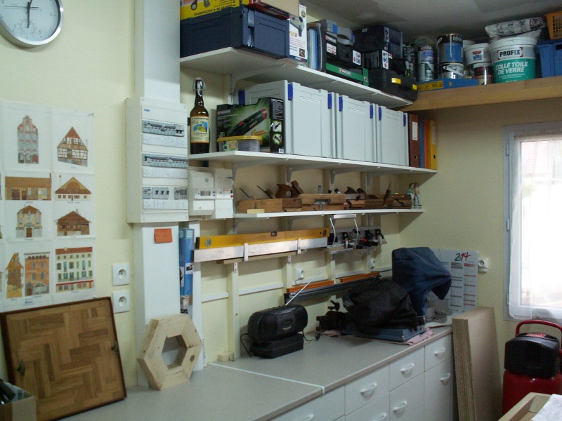

Vous n'êtes pas très grand, assis à votre établi sur un tabouret classique, vous avez le plan de travail sous le menton ? Comme moi.
Vous avez un petit, très petit atelier, où pour gagner de la place le stockage est fait jusqu'au plafond ? Comme moi.
Donc un mouchoir dans ce style
Alors ceci peut vous intéresser, un tabouret avec deux marches escamotables.
Réalisé vite fait avec des chutes de hêtre et de chêne, quelques imperfections (pour ne pas dire quelques conneries) mais cela ne l'empêche pas d'être fonctionnel (enfin à peu près)

La hauteur 68 cm, valeur indicative, je l'ai adaptée à mon anatomie. Le but, pouvoir travailler assis à l'établi dans des conditions les plus confortables possibles
La masse, 10 kg. J'aurai pu faire plus léger, mais le jour où je me suis décidé la raboteuse était en grève, donc le bois a été juste poncé à la ponceuse à bande. Pour pallier à cela j'ai mis sous les pieds des tampons en téflon, et je pousse sans vergogne, en le faisant glisser sur le sol de l'atelier.

Comme tous, j'aime beaucoup la réalisation qui est quand même technique puisqu'il y a des coupes délicates (haut des pieds par exemple)
Quand tu montes dessus, n'as-tu pas peur que l'ensemble des marches bascule ?

Effectivement c'est un problème. Pour ma part lorsque je mets le pied trop enfoncé sur la deuxième marche (en partant du bas) il arrive qu'il y ait un début de basculement. Pour y remédier il aurait sans doute fallu modifier la largeur de la marche (ou son arrimage) ou (et aussi ?) modifier la forme des supports de marche.bilou(te) a écrit:
Comme je n'ai pas envie d'en refaire un autre je réfléchis à un système de verrouillage qui se mettrait en place automatiquement lorsque on met les marches en place, et qui soit aisé à déverrouiller.
