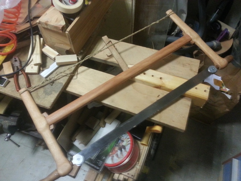

Message  meles Jeu 27 Nov 2014 - 2:26
 j'avais promis à Samuel une revue de cette scie. La voilà, et en vidéo s'il vous plait !
Le son est miteux  (le micro acheté tantôt est d'encore plus piètre qualité que celui de ma webcam). J'ai été obligé de piquer l'appareil photo de ma fille. Le cadrage laisse à désirer (disons qu'il est très perso). Mes chaussures de sécurité sont suisses, mais vous allez la voire en action, cette belle scie !
C'est un première pour moi, et sous linux,  ce qui était un double défi, car on ne peut pas dire qu'on croule sous le nombre d’éditeurs vidéos sur cet environnement.
Messages : 14932

Message  Patrick le Belge Jeu 27 Nov 2014 - 5:38
Ouaye, ce genre de petit établi pliable n'est pas fait pour des sciages de ce genre, ça bouge, ça vibre, ça fait tout sauf tenir le coup. Quoi qu'ici tu a fait fort dans ton bêtisier, tu n'avais pas remarqué que ça vibrait comme ça ou tu l'a fait exprès?...jesors
Pour scier sans risque pour la scie à cadre ou d'autres scies à main d'ailleurs, mieux vaut, soit un bon étau, soit de bons serres joints et un établi stable qui ne risque pas de se casser le coin lors d'un sciage! De plus tu aurait pu sérieusement te blesser avec ta scie! Very Happy

Scie à cadre Ulmia - Page 10 Empty Re: Scie à cadre Ulmia
Message  Fred714 Jeu 27 Nov 2014 - 9:41
Moi c'est l'accent! j'arrive pas à reconnaître de quelle région ça vient!!! Very Happy jesors
En tous cas, comme tu le montres, la lame japonaise semble être un cran au dessus (sans mauvais jeu de mot of course), non?

Message  bilou(te) Jeu 27 Nov 2014 - 15:10
Une question, sur les lames et un peu sur la scie : si tu mets une lame "pour pousser" et que tiens la scie par l'autre côté, ça scie en tirant (logique), donc quelle est la différence entre une lame japonaise et une occidentale ? l'avoyage, la matière, la forme des dents ?
Messages : 1804
Points : 3079
Message  meles Jeu 27 Nov 2014 - 20:47
quasimenent pas d'avoyage (ce qui fait que tirer se fait sans effort) et la forme des dents.
Ca ne me viendrait pas à l'idée de tirer une scie européenne, c'est vraiment pas fait pour.

Message  bilou(te) Jeu 27 Nov 2014 - 21:31
"c'est vraiment pas fait pour" : pourquoi, telle est ma question (je parle bien sûr dans le cadre de scie à cadre)
Pour l'avoyage, si il y en a moins, ça réduit l'effort parce que ça enlève moins de bois d'un coup ? Parce que ça frotte pas sur les côtés de la coupe ?

Message  meles Jeu 27 Nov 2014 - 22:04
Oui, je pense que la large voie des scies occidentales réponds en grande partie à cette question. Quand on pousse, c'est le poids du corps qui bosse, en tirant ce serait épuisant. dans la vidéo, tu vois a quel point l’établi en marshmallow black et decker gigote moins avec la japonaise.

Message  manuz Jeu 27 Nov 2014 - 23:17
la section d'une lame japonaise est un trapèze isocèle ; ainsi le haut de la lame touche moins, frotte moins et les dents ne sont pas avoyées
0.4 mm de différence sur ma bigboy
