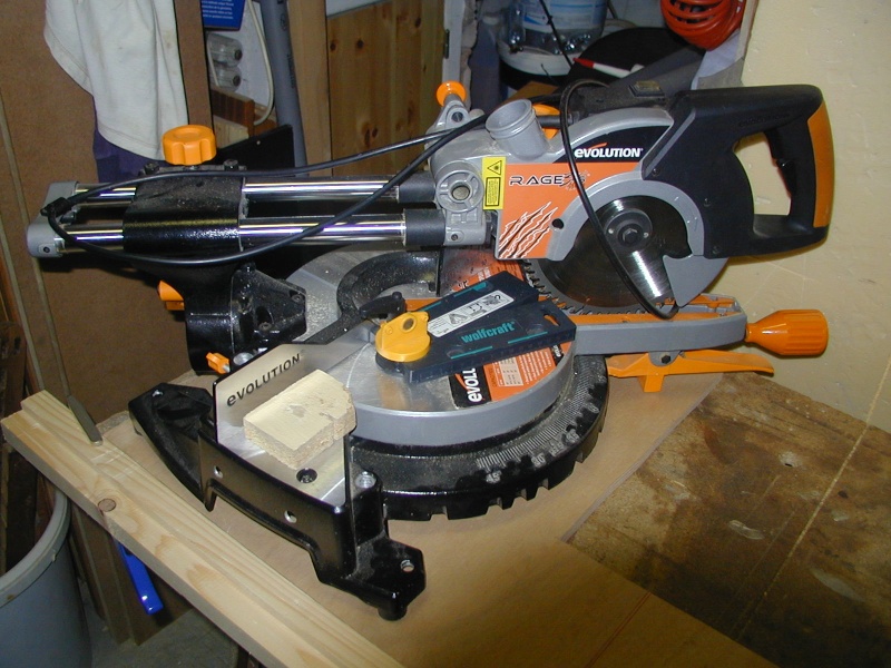

suite à la présentation de la réalisation de Mamou et n'en pouvant plus de tourner en rond dans mon petit atelier, je me décide à prendre le taureau par les cornes une nouvelle fois.
Suite à l'acquisition d'un aspi festool, j'ai attaqué une réalisation qui s'éternise car chaque fois que je veux faire quelque chose à l'atelier, j'en ai pour une heure à déplacer mon b....l pour faire un semblant de place. Le tour à bois est venu bouffer le semblant d'espace qui me restait.
Parmi mes bêtes noires, la scie a onglet qui trône sur un établi pliant (déplié de fçon permanente du coup), et qui prends une place folle.
Voila la fautive :
et sa future place:
Le principe: boulonner un un tasseau feuillurée sur la table kity, pour y glisser la scie montée sur une planche de CP, avec un système de blocage haut.
Le tasseau est une recup de dormant en sapin (c'est celui visible sur la première photo). Je commence a agrandir la feullure au rabot electrique (mais ça fait vraiment trop de bruit et le résultat n'est pas terrible). Je décide de finir avec William (pardon, Guillaume) et un copain à lui, un certain Goldenberg (en bois).

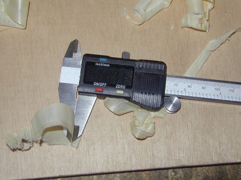

Et la, c'est la délectation, le swoosh, swoosh du rabot est jubilatoire. On fait des vrais copeaux, pas de la sciure !
A ce propos, on peu aussi faire des copeaux fins avec des rabots bois :

Bon, la phase suivante a été de couper un panneau de CTP de recup de 15 mm pour le mettre sous le socle de la scie.
J'ai profité de tester la scie circulaire parkside acquise tantôt que je dédie aux planches à risque.Le réglage a 90° a été fait sans mal, la profondeur de coupe aussi. L'aspiration marche étonnement bien pour ce type de matériel. Par contre la lame fournie est vraiment pas terrible. J'ai des traces de brulures sur du 15 mm avec une lames neuves.
Leger chanfrein au rabot (un à 2 € de GSB dédié aux bois sales, ctp et medium)
Ensuite, repérage des trou dans le châssis de la Rage, perçage, lamage en dessous pour noyer les tetes des vis (c'est mon inquiétude, il ne reste que 8 mm d’épaisseur après lamage mais j'ai mis de grandes rondelles), reperçage à 8 mm et voila:
Ce sera tout pour ce soir !

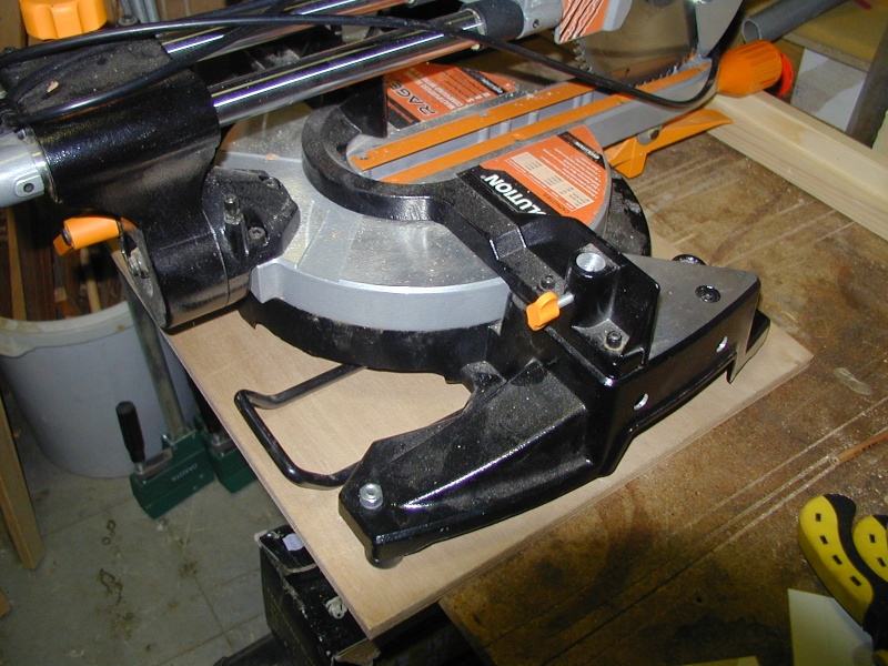

avancée timide entre hier soir et ce soir, entre deux séances de devoirs !
Lamage et perçage de la barre feuillurée qui retiendra ma planche en bas :
Perçage du bâti!
Premier essai, la poignée de réglage de l'angle vers l'avant, ça va empêcher d'ouvrir le carter de la rabot degau.
Vers l'arrière, c'est mieux!
Me reste a trouver un système simple pour la maintenir en haut, sans me prendre la tête pour le rangement. C'est que c'est lourd a bout de bras, ce genre d'engin!
Perçage du bâti!

Bonjour à tous, bonjour Meles,
Pourquoi pas une autre lame feuillurée en haut avec le jeu nécessaire pour faire glisser la plaque. En faisant une ou deux poignées pour améliorer la prise en main.
Bons copeaux à tous.

touchatout a écrit:Bonjour à tous, bonjour Meles,
C'était l'idée de départ, mais, comme j'ai travaillé avec des chutes, ma plaques de CTP est un peu petite, et du coup, la partie arrondie (la ou il y a le réglage des angles) vient assez près du bord de devant. Du coup, ça m'obligerai a avoir une feuillure assez peu profonde. De plus, le glissement entre 2 butées va être un peu sportif, c'est lourd à manipuler.
Je penses que je vais m'orienter vers des taquets pivotants.
Je n'avais pas pensé aux poignées, je vais voire si j'ai la place de les caser (problème de taille de planche encore).
Pour le capot de la degau, je pense que je vais le virer. J'ai entaillé la poignée caoutchouté de la scie en la sortant capot ouvert (et ça m'agace même si ça ne change en rien le fonctionnement de la scie.)

A Meles,
J'ai moi aussi pensé aux taquets, mais cela oblige à tenir la plaque (donc la machine en plus) d'une main et de l'autre le dit taquet, bonjour la gymnastique! !!!! Et vu la position du corps je te dis pas le dos!!!! Et une lame feuillurée verticale à l'arriere de la plaque plus un verrouillage à l'avant. Tu dois te dire "il y tiend a sa lame feuillurée le zigoto". Je plaisante!!!!!

Hello, j'ai profité que les gremlims finissaient de se cramer les neurones devant la télé pour finir mon montage.
Ce sont donc des taquets !
Plaquer la scie une fois qu'elle est engagé dans la feuillure du bas ne pose aucun problème. Les efforts de poids etant reportés sur le rail du bas.

Tip top, dis doc Blaise, on peut dire que tu optimises la place disponible !!
Une idée qui ne vaut peut-être pas grand chose : relier tes deux taquets par un tasseau en bois (avec une poignée) qui permettrait de les manœuvrer d'un seul mouvement et de devant, sans avoir à te contorsionner pour manœuvrer celui du fond...

L'idée de FredM n'est pas sans intérêt et les taquets c'est pas mal aussi. Le but étant de faire de la place.

Fred M a écrit:Bonjour !!
C'est le moins que l'on puisse dire. Cela dit, ce ne sont que 2 tasseaux de résineux et un vieux bout de CTP. Le seul inconvénient de la chose, c'est que la table déjà lourde pèse encore plus lourd, et que, vu la config de l'atelier, la décoller du mur devient de plus en plus difficile (va falloir réfléchir pour y remédier).
Le coté rigolo de cette réalisation, c'est que, mis a part la Perceuse à colonne et la tentative malheureuse au rabot électrique, tout à été fait l main (rabotage, sciage) pour ranger un engin dont justement le but et de couper en travers de fil ! Pas de festool dans cette réalisation j'espère que les anti apprécient Le coté malheureux, c'est que plus ça va plus j'aime le travail manuel !
C'est une idée, mais pour l'instant je vais laisser comme ça. Je ne me sert pas suffisamment de cet engin pour sombrer dans de telles extrémités. Pas plus que les poignées, j'ai pas la place.
