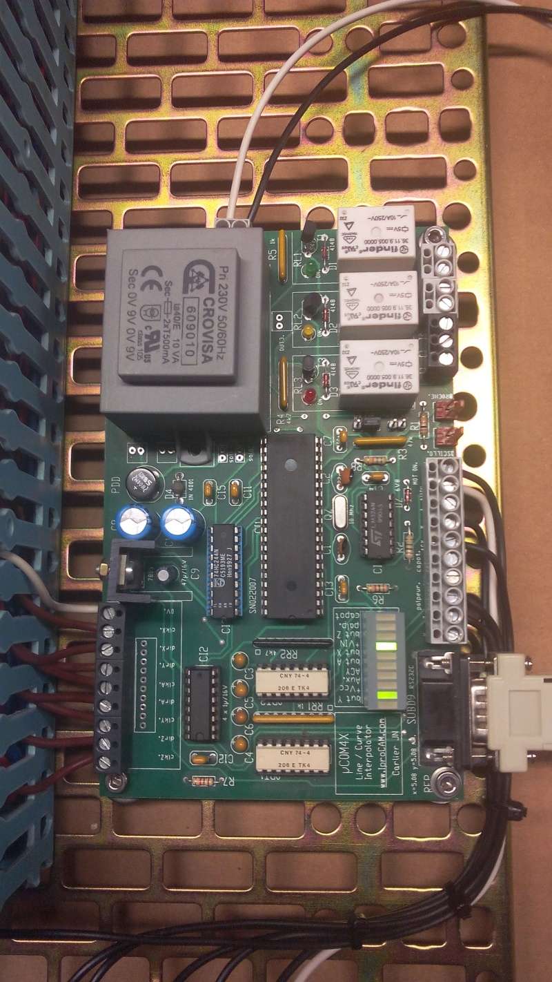

Des news de cette machine ? tu a fait ton choix ? (je suis en train de passer une commande chez Sorotec, ce qui m'a fait penser à ce sujet )
Re: retour d’expérience sur les portiques BZT
Oui j'ai fais mon choix je vais prendre la AL-line 1110, je devais commander en ce moment, mais je divorce donc du coup ben j'ai mis un peu de coté le projet. je pense que peut être pour cette été sa sera bon. Je suis en train de monter l'armoire de puissance au boulot je bosse de nuit, et j'ai vu avec le soudeur de ma boite pour la conception du châssis on a déjà détaillé les tubes carré à la longueur et on attend les beau jours pour souder le chassis. je voulais mettre une petite photo du câblage mais mes photos sont trop grosses.
Pour la puissance en X et Y j'ai 2 MA860H, l'avantage de ces drivers marche aussi bien avec un alim en alternatif ou continu. Pour Z et A 2 drivers M542 et le tous commandé par une carte d'iprocam.
Steph
Steph
SD 31- acharné du forum
- Messages : 538
Points : 954
Ok, donc tu fabrique toi même le contrôleur ; ça doit faire une bonne économie ; vu ce qu'il y a dedans je les trouve bien cher leur contrôleurs tout faits (en tout cas ceux de BZT)
Bonsoir David,
c'est vrai que c'est pas donné leur contrôleur, alors j'ai pus faire quelques photos et de les réduires, la qualité est pas super t mais bon. j'ai pu pratiquement tous récupérer au boulot sauf les drivers sinon le variateur de broche je fais un asservissement de vitesse via ninos et la carte de contrôle.
https://i.servimg.com/u/f39/19/08/36/62/img_2011.jpg
https://i.servimg.com/u/f39/19/08/36/62/img_2012.jpg
https://i.servimg.com/u/f39/19/08/36/62/img_2013.jpg

la carte de commande des drivers,j'ai fais une petit câblage en volant pour configuré mes entrés sortie, et je vais cabler une tempo pour que la puissance démarre 3 secondes après la carte de commande pour éviter les démarrages des moteurs lors de la mise sous tension

Balaises les drivers XY !
Sur Mach3, il y a une (ou plusieurs) sortie Enable qui permet de "bloquer" la carte de commande tant que le soft n'est pas prêt ; je suppose qu'il y a la même chose sur ton soft.

Oui j'ai bien une sortie enable, mais à la mise sous tension le temps que le logiciel se connecte avec la carte, ben sa fait vibrer les moteurs. une fois connecté y'a pas de souci. c'est la même histoire avec les ampli audio, c'est pour cela qu'on retarde la commutation des haut parleur, sinon sa fait un gros grésillement. Certaines carte sont déjà pourvu de se système mais pas la mienne.
