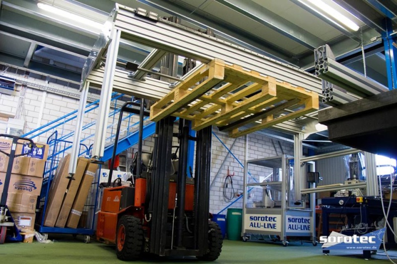

Ils ont fais une autre version chez sorotec une sur mesure
retour d’expérience sur les portiques BZT - Page 6 10439010
retour d’expérience sur les portiques BZT - Page 6 10981510
retour d’expérience sur les portiques BZT - Page 6 10987311

Message  dh42 Mer 15 Avr 2015 - 15:21
Il va falloir une grosse remorque pour la ramener celle-la Very Happy ... elle doit faire dans les 2.5m de long je dirais ..

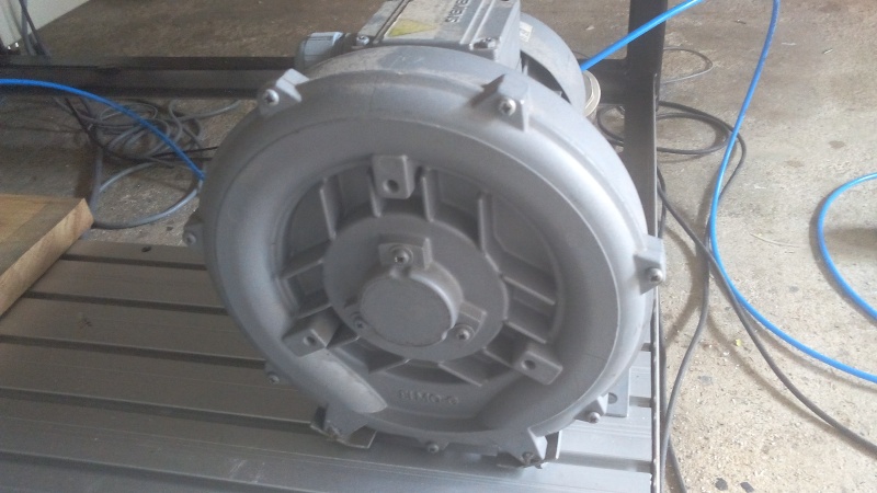

j’ai installé mon système de lub et mon système de vide
retour d’expérience sur les portiques BZT - Page 6 Img_2018
retour d’expérience sur les portiques BZT - Page 6 Img_2019
c'est des pinces récupérer sur sur une machine à remplir des bouteilles. Si sa intéresse ...
Pour mon vide j'ai mis une pompe a vide, mais finalement je vais pas l'installer je mettrai un venturi vu que c'est pas une grande.
Donc je la vend avec un variateur monophasé qui converti en triphasé si intéréssé en MP

Message  dh42 Dim 10 Mai 2015 - 19:17
Elle ressemble beaucoup à la mienne ta pompe ...elle viens de chez Sorotec ? (j'ai vu qu'il ne l'on plus sur le site)
Messages : 25662
Points : 38371
retour d’expérience sur les portiques BZT - Page 6 Empty Re: retour d’expérience sur les portiques BZT
Message  SD 31 Dim 10 Mai 2015 - 22:57
Non elle vien de mon boulot, c'est une en triphasé. Et la tienne c'est du mono?
Steph
SD 31
SD 31
Messages : 538
Points : 954
Message  dh42 Dim 10 Mai 2015 - 23:08
Non, triphasé aussi, j'ai pris la plus grosse qu'ils avaient (2.2Kw)
Messages : 25662
Points : 38371
Message  SD 31 Dim 10 Mai 2015 - 23:44
Ah oui c'est costaud la. moi elle est plus petite une de 0,5kw. ta quoi comme table?
