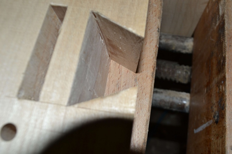

voila les photos de l'assemblage.

Salut Brice
Quand j'admire cet assemblage, je comprend pourquoi Festool fais un malheur avec son Domino.....
Ton savoir faire nous fais prendre conscience, pauvre bricoleur que nous sommes, de la marche qui nous reste à franchir
Un grand merci de prendre de ton temps de professionnel pour ce partage.
Samuel te voici un vrai défi à relever mais je reste confiant, tu fais parti des plus aptes à le réussir.
Continuer à nous faire rêver les gars

Desmo, cette assemblage est seulement pour le plaisir de faire un assemblage que je n'ai jamais fait... et au final nous faire plaisir à tous, avec la belle démo de Brice.
Brice, aurais tu la gentilles de détailler un peu la chronologie de la réalisation.
Y à t'il des proportions à respecter, en particulier pour les angles?
Qu'as tu taillé en premier?

Là, Brice, tu nous as tous surleculté. Explique-nous, nous avons besoin de tes lumières.

Brice, l'ami du trait, comme on dirait en charpente !!!!
Y'a un peu de géométrie à faire, là !!
Le truc que je ne sais pas, c'est déterminer la pente de "translation" qui permet l'assemblage.. Le reste j'arrive à l'imaginer (mais peut-être me trompé-je..)
Tip top Brice.. Ce qui me surprend le plus, c'est que si tu ne pratiques plus, comment fais-tu pour ne pas oublier ???
Très cordialement,
fredM
edit : j'ai capté je crois !
la solution pour trouver cette pente, elle est là :
image extraite du lien indiqué par Meles (merci Meles...)
un de ces 4 j'essaie d 'en faire un !!

Bonjour Samueltoutenbois a écrit:Bonjour
Je descends à l'atelier faire un essai et en attendent les lumières de Brice je vous livre mes réflexions du matin
Vidéo intéressante sur l'utilisation de sketchup, mais dans la pratique, tu as tes deux traits sur le dessus et sur l'avant.
Si tu coupes en suivant tes deux traits (qui définissent un plan), ton trait sur le côté apparaît tout seul.
l'inconvénient, c'est que le trait en bout est court, donc difficile à suivre, mais en étant patient, ça le fait !

salut Salut !!
Bien sympa ta vidéo Samuel ! en fait la pente se définit toute seule..
Ce que je voudrais que Brice nous explique c'est comment il trace la pente arriere de la queue sur le coté du pied (ca doit pas mal ressembler au tracage de l'angle machine pour la scie circulaire en cas de coupe non tournisse, trois coup d'equerres et un report de cote, mais j'ai oublié comment faut faire, par manque de pratique...)

Premier essai entièrement à la main et j'ai pris une grande claque... j'ai mis la moitié de l'après midi à faire ça !
Brice 25min c'est un tour de force
désolé la photo est naze demain je finis de l'ajuster et je vous fais des vrais photos correcte

Il faut être sur de ton coup de scie si tu veux utiliser cette méthode. Personnellement j'apprécie de savoir si je coupe au bon endroit en suivant un tracé complet

eh bien joli Samuel elle est pas mal
ta queue d'aronde tronquée,
j'aurais bien aimé avoir un eleve comme toi
mais ce que j'ai eus n'avais pas vraiment envies.
pour eux c'etait juste un boulot.

Re: l'établi de Samuel - conception, plateau et presse allemande (1ere partie)
Joli, Samuel ! Tu me bluffes sérieux, là. Quel bois est-ce ?
- Messages : 15087
Points : 20499
Merci les gars mais je ne vous cache pas que j'ai pris mon temps pour faire ça bien et là je suis un peu déçu par le résultat!
Ce qui m'a le plus gêné pour la réalisation ce sont les petites dimensions, mes bois font 50mm et l'espace entre mon tenon et la queue d'aronde n'est que de 6mm. Et comme j'avais imaginé, la mortaise inclinée c'est bien galère aussi...
Pour le bois c'est du bossé, un reste du cadre de mon volet! Il est possible que je l'utilise pour la réalisation de l'établit si je ne trouve pas de tamarin sec.
Bon allé à qui le tour de se lancé? Fred?
