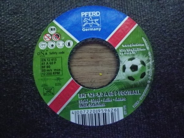

Sommes nous surs que ce sont des vrais PFERD ?
j'ai reçu les miens et je trouve étrange qu'il n'y ait pas de bague métallique au centre juste un autocollant qui se décolle tout seul ...
vos avis ?
BICK
vos avis ?

Re: disques a tronçonner PFERD
peut-être une gamme inférieure du même fabricant, ce qui expliquerait du coup le prix très avantageux du lot ?

salut à tous ,
tous c'est bien passés pour moi , j'ai eu mes disques
BICK ,je me suis pausais la question aussi
mes le début du code-barre correspond , par contre la fin est différente , ce qui est normal en fonction des produits , destination...
je pense que c'est une série destinée a un autre pays ou une série limitée
http://www.aurel32.net/elec/codes_barres.php
pour moi qui utilise les disques PFERD , ne pas avoir de bague métallique est normal
à gauche , les miens et à droite les nouveaux
@+ Yves
En effet c'est pas exactement les même !
L'un est pour l'inox, l'autre pour le cuir ...
Holla! c'est quoi ça pour des disques?... Pour moi ce n'est pas normal qu'il n'y ait pas de centre métalliques sur ces disques! Je vais attendre l'avis du frérot avant d'acheter ça!
Ils ont tout les deux une bande rouge au travers, donc c'est tout les deux pour l'acier et l'inox, où as tu vu que c'était pour le cuir?...

salut c'est une blague a causse du ballon
pour ce qui est de bague pas de problème , j'utilise que ces disque 90 % du temps
j'ai jamais le moindre problèmes.

Sur le coup je pensais que c'était un défaut de fabrication car je n'ai jamais vu de disque de ce genre sans le centre en métal! En tout cas tu m'a bien eu avec le ballon, j'y ait pas fait attention!
