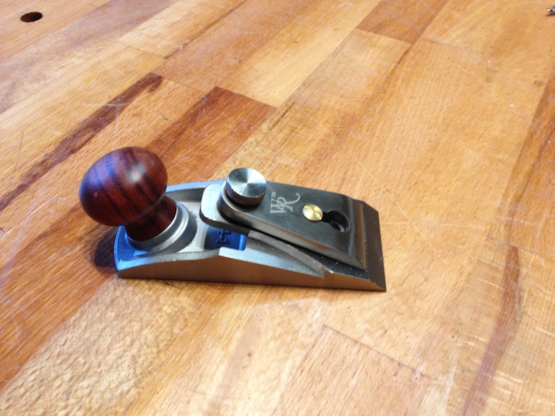

Ayé, il est arrivé. J'ai été le chercher chez ma mère qui me l'a rapporté des US.
Il est tout mignon. Je l'ai payé 69$, soit environ 53€.
Ayé, le petit chisel plane est arrivé Chisel10
Ayé, le petit chisel plane est arrivé Chisel11
C'est donc un Quiangsheng, made in china, c'est marqué sur la boite, et estampillé WoodRiver.
De bonne facture, il est lourd, et bien fini.
globalement, les 3 pièces sont correctes, et répondent à mes attentes. Un seul point me gène un peu, la vis du presseur me paraît un peu faible.
La poignée est en bois exotique (bubinga ?), et correctement finie. Sans plus.
Ayé, le petit chisel plane est arrivé Dymont10
Première chose, on va le préparer, avant la première utilisation.
Voyons s'il est bien plan. Un petit coup d'oeil avec l'équerre, à priori, rien à signaler. Planéité suffisante. On va tester ça.
marquage de la semelle
Ayé, le petit chisel plane est arrivé Marqua11
et passage à la pierre à eau grain 6000. Si elle présente des creux ou des bosses importants, je ferai le processus complet, avec des grains plus gros et de plus en plus fin.
Ayé, le petit chisel plane est arrivé Planag10
Une petite série d'allers-retours, et la semelle est bien propre. Pas besoin d'aller plus loin. La semelle est bien plane.
ensuite un coup sur le presseur. Lui, en revanche, il avait un peu besoin d'être travaillé.
On attaque le fer. La planche en premier. Même motif, même punition.
Ayé, le petit chisel plane est arrivé Planag11
Une fois la planche rectifiée, oui, il y a eu un petit peu de travail sur ce coup là, affutage du fer. Le fer est à 27,5 environ, vérifié avec la pige du Tormek, on va lui faire un biseau secondaire, de 3°, avec le MKII.
Ayé, le petit chisel plane est arrivé Affuta11
Vérification. Ca coupe bien.
Ayé, le petit chisel plane est arrivé Ca_cou10
Un petit essai avec du bois d'arbre
Ayé, le petit chisel plane est arrivé Copeau13
Et hop, on lui trouve une petite place, temporairement.
Ayé, le petit chisel plane est arrivé A_sa_p10
Globalement, je suis satisfait par la qualité du produit par rapport à son prix. Reste premièrement à savoir quand m'en servir, et à apprendre à l'utiliser.

Pierre, voici les dimensions du rabot
Ayé, le petit chisel plane est arrivé Dimens10
le fer faisait originellement environ 27,5°. J'ai fait un micro biseau de 4 à 5° de plus.
si tu as besoin d'autres renseignement, n'hésite pas.
