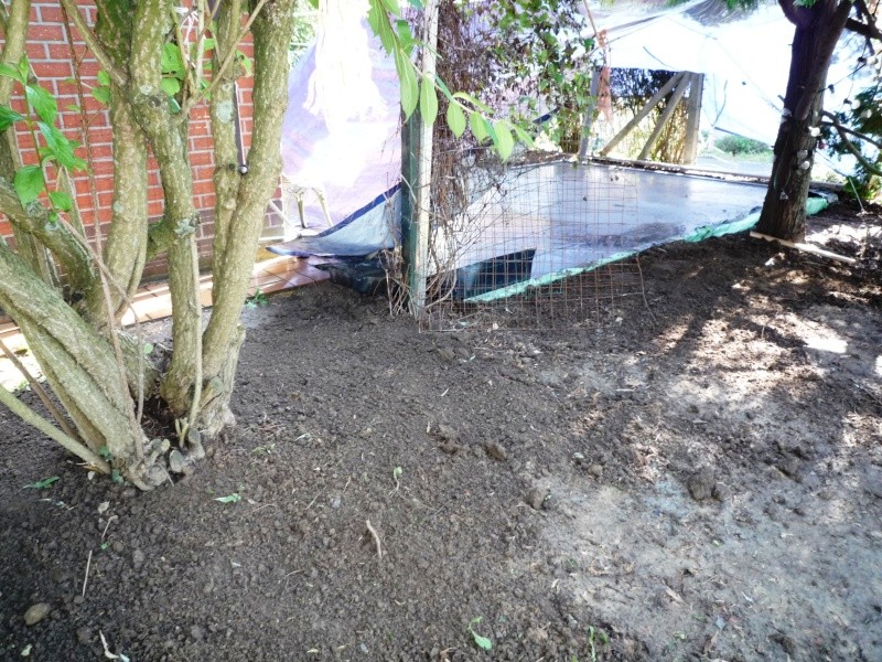

Sur le côté de la maison je dois enlever la haie de lauriers ainsi que la clôture
Châlet chaufferie P1010416
Châlet chaufferie P1010418
Châlet chaufferie P1010419

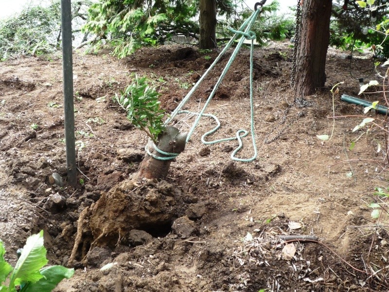

Châlet chaufferie P1010510
Enlèvement des souches avec palan
Châlet chaufferie P1010511
Châlet chaufferie P1010512
Châlet chaufferie P1010513

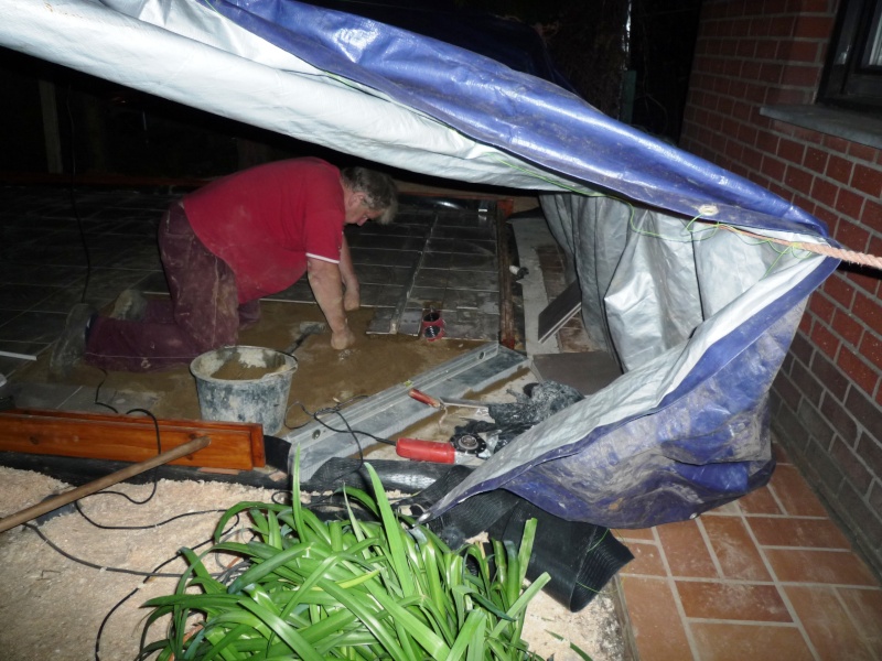

Message  Prétender 49 Lun 25 Aoû 2014 - 11:32
Châlet chaufferie P1010520
Une fois de plus une bâche pour les travaux disposée sur une corde tendue
Châlet chaufferie P1010521
Préparation des fers à béton 5m x3m
Châlet chaufferie P1010610
Temps clément pour l'instant
Châlet chaufferie P1010611
Protection contre les rats et souris nous sommes au porte de l'hiver , ils ne demandent qu'a rentrer
Châlet chaufferie P1010612
Sous le trottoir le trou est comblé avec du stabilisé 1 pour trois et damé ,avant placement humidifié avec plastifiant
 Châlet chaufferie P1010613
Un feuillard et une isolation de 5cm à même le sol avant le placement  et mise à niveau des gîtes
Châlet chaufferie P1010614
Châlet chaufferie P1010615
Il est déjà bien tard
Châlet chaufferie P1010616
Placement des gîtes et des canalisations pour l’égouttage
Châlet chaufferie P1010619
Châlet chaufferie P1010618
Châlet chaufferie P1010620
Prêt pour la découpe du fer à béton autour des tubes
Châlet chaufferie P1010621
Incorrigible je suis
Châlet chaufferie P1010622
