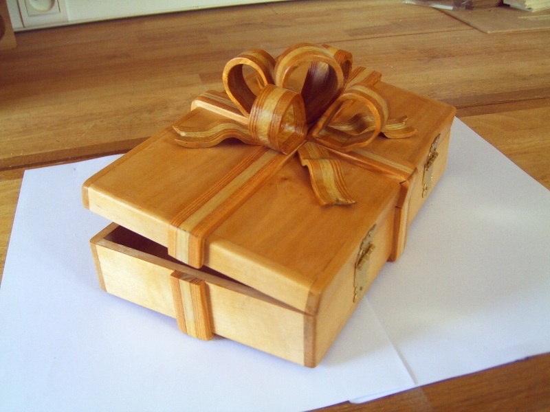

Bonsoir Messieurs,
En cette en an de grâce " août 2014"; malheureusement avec un peu de retard dans la production (à l'occasion de mon anniversaire ; c'était lundi, pas grave).
J'ai donc décidé de Me et Vous faire un cadeau(x). En avant première !!!
Vue d'ensemble
Vue semi-ouverte
Première étape
Avec la touche final
Bon copeaux

On va rester dans le sujet, suite au nombreux souhaits "petit" pas à pas par cadeaux : (mais l'artiste ne pas révéler tous ces secrets )
Avant de commencer, vous aurez compris hormis l'outillage électroportatif classique ou machine stationnaire; il vous faudra "impérativement"
ça
que j'ai encore du mal à dompter ou un modèle semblable.
Ruban N°1
Encombrement : 235x145x60(+55 de "flot")
Essence : boîte : Erable , ruban : lamellé collé Mélèze-Erable-Mélèze
Finition : Bouche pore, gomme laque, cire
Assemblage de la boite
Le lamellé collé 254 x 51 x 19(3x6) mm (délignages)
Détail des pièces
Détail du "ruban" & "flot"
Vues générale de la boite
le résultat vous a déjà été dévoilé en introduction du sujet.
La suite
Ruban N°2
Encombrement : 134x134x40(+35 de "flot")
Essence : boîte : Acacia, ruban : lamellé collé placage Tulipier rouge & vert-Erable Moucheté
Finition : lasure incolore + cire
Le bois et la "box"
Le lamellé avec du placage (ça c'est sportif à encollé)
Mise en forme au rabot
Les différentes pièces sur lesquelles on peut remarqué le placage érable moucheté
Même "punition" le résultat vous a déjà été dévoilé en introduction du sujet.
Bon copeaux
FRED 57

Je me joins aux autres pour admirer le travail effectué, en regardant la première fois, j'ai cru que c'était cintré comme des éclisses de violon, mais non, puisque c'est fait à la scie à chantourner.
9a fait bien envie, va falloir que je commence à faire mes cadeaux de noël moi si je ne veux pas être en retard.
Question subsidiaire : où achètes tu ton placage et est-il déjà teinté ?
merci d'avance
