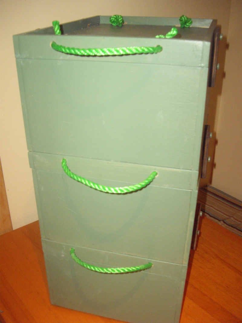

Message  jeromec Ven 19 Sep 2014 - 21:11
Voilà les boîtes sont terminées
Fabrication de tiroir pour atelier : quelle méthode d'assemblage - Page 2 Imgp6016
Fabrication de tiroir pour atelier : quelle méthode d'assemblage - Page 2 Imgp6017
Enfin pas totalement  terminées car il faut que trouve une solution pour savoir ce que contiennent les boîtes !! J'avais pensé à faire une fenêtre en plexi mais avec la poussiere, les rayures pas sûr que ce soit la solution.
Par grave j'ai une autre idée..... à suivre.
