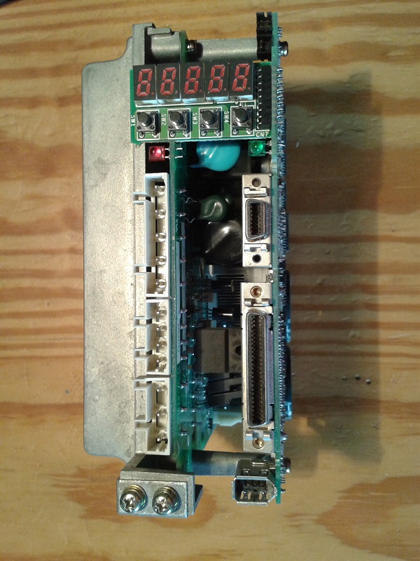

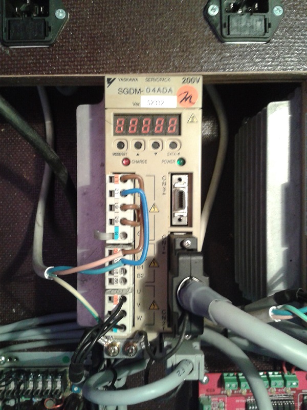

Lors de mes tests et de branchements de driver servo, j'ai rencontré un soucis ... une étincelle et puis plus de jus ... pour info, la connexion fonctionnait avant et c'est après avoir mis en place les drivers que cela s'est produit.
le fusible de la fiche a sauté mais quelque chose a sauté dans le driver également
[Electronique] - Où et comment chercher la panne ? Iaduch_01

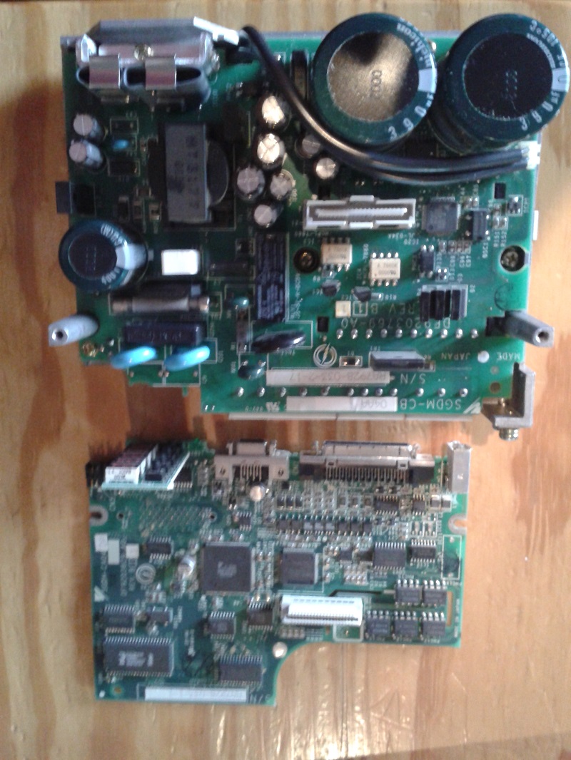

j'ouvre le tout, regarde mais ne vois pas de trace de brûlé, du coup je change le fusible
[Electronique] - Où et comment chercher la panne ? K0qhxu_02

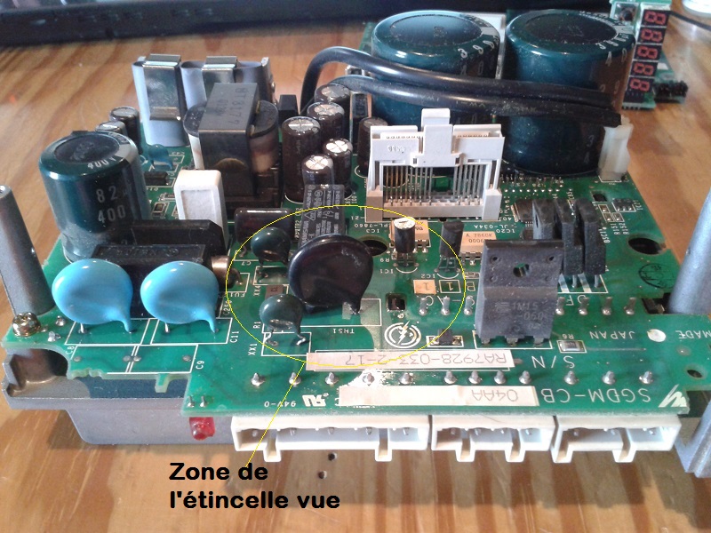

je rebranche et là, idem mais je vois l'étincelle et peux +/- la situer ...
[Electronique] - Où et comment chercher la panne ? A7cylx_03
[Electronique] - Où et comment chercher la panne ? 7rscox_04
[Electronique] - Où et comment chercher la panne ? Ye19at_05
comment dois-je procéder pour pouvoir tester le circuit et les composants ?

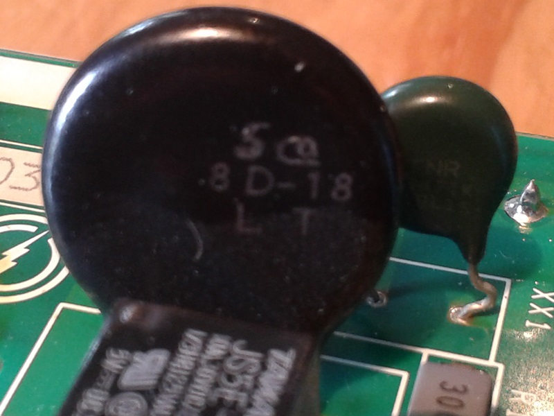

perso, je suspecte plus particulièrement ce composant ...
[Electronique] - Où et comment chercher la panne ? V467rc_07
pensez-vous qu'à lui seul il puisse être la cause ou qu c'est très probablement plus conséquent ?
si je veux retrouver ce composant, quel renseignement dois-je donner au fournisseur électro ?

On dirait que le varistor aurait prit dans ses "lattes". Eventuellement le remplacer, car fort probablement, c'est lui qui a fait sauté le fusible.

merci pour cette première réponse ... quelle référence devrais-je donner ?
