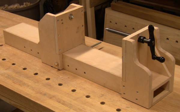

Salut à tous,
Je vais tenter d'ici peu de me faire un tour à bois perche mais plus version américaine, qu'on appelle un Spring Pole Lathe. D'ailleurs, j'ai noté, qu'a priori, les gars se sont servi d'un modèle allemand (mais je ne sais plus de quel siècle). J'ai trouvé un plan avec les dimensions américaines et je pense m'y tenir.
Par contre, je vous montre trois photos, d'un gars qui s'est fait un petit tour à bois, et il fait tourner sa pièce de bois avec un arc. Perso, j'ai l'impression que c'est un peu rude comme technique. Bref, il y a deux photos sur lesquelles on voit des pièces métalliques sur lesquelles viennent donc le bois. Comment nomme t'on ces pièces, et sur quel(s) site(s) peut on trouver leur équivalent en France svp? Merci à vous tous, et d'ici là, bon week end.
Le concept de tourner le bois sans machine...ça a fait tilt il y a deux jours...alors tiltons ensemble
[img][/img]
[img][/img]
[img][/img]
Et le fameux "German Spring Pole Lathe". A ce propos, la barre qui est parallèle au tour est fixé dans son support vertical, par quoi? une vis? un tenon?
[img][/img]
A plus et merci les gars de votre aide!

Pour la vis à manivelle, voir catalogue 2013 ou 2014 Métiers et Passions ref : 23 L01 375.
C'est une vis pour presse d'établi, customisée.
Amuses toi bien.

niaproun : là pour le coup, quand tu regardes la vidéo, c'est la méthode à l'ancienne!!! Merci pour le lien.
chado : top réponse et donc un top merci

Ayant cherché, rodé, navigué, fureté, fouillé sur internet, j'ai trouvé les deux "pointes" pour venir sur le tour à bois perche mais...comment ça marche siouplé? Comment je "loge" ces deux pointes ou contre pointes pour qu'elles tournent? et ça en partant du principe que je ne prenne pas de manivelle.
J'ai pas spécialement besoin d'un truc haut de gamme, mais, je voudrais juste trouver quelque chose de correct et de comprendre surtout la mise en place.
Merci et bonne journée à tous.

@ minifree : alors je vais essayer d'être un peu moins confus (si si si j'insiste pour garder le fus!).
Quand tu mets ta pièce de bois à tourner entre les deux pointes ou contre pointes, ces dernières sont chacune dans leur support. L'un d'eux est fixe, l'autre est mobile quand ta pièce à tourner est plus ou moins grande.
Mon souci étant de savoir comment ces deux pointes ou contre pointes sont mises ou installées, ou fixées dans leur support pour pouvoir tourner?

Super-déterrage de topic. Je ne sais pas si tu es toujours intéressé, mais pour ma part, je me suis récemment fait un tour à perche (ou plutôt à tendeur). Comptant faire quelques projets avec tenons ronds ou coniques (tirés du Anarchist Design Book de Schwarz, un extrait ici), j'ai voulu faire un premier essai.
N'ayant pas trop de place, je suis parti sur un tour d'établi: pas besoin d'ajouter de la masse, c'est l'établi qui stabilise tout. Du coup, j'ai pu tout faire en poutres de récup (résineux). Je me suis inspiré de ça, en plus long pour pouvoir faire des pieds de table (je ne compte que tourner le tenon, le reste sera octogonalisé au rabot). Le tout en mode vite fait à grands coups de scie, riflard et avec le reste de tire-fonds de mon établi.
Pour les pointes, j'ai juste pris les plus gros tirefonds que j'ai trouvé chez Leroy Merlouille. La poupée mobile se fixe avec un valet.
Surprise: ça marche. Avec un tendeur entre deux clous au plafond, une planche en guise de pédale, un porte outil mal réglé et surtout sans aucune base en tournage (encore moins sur un tour alternatif) j'ai pu commencer à mettre au rond un vieux morceau de chêne dès le premier coup. J'étais vite limité par les outils: vieilles gouges de menuisier passablement restaurées. Je lorgne du côté de Ashley Isles qui fait des outils spéciaux pour les tours à perche. Et j'ai bien envie d'en faire un vrai (comme celui présenté par Roubo).
Pour l'instant, c'est démonté, je ferai des photos lorsque que tout sera remonté et que je je testerai plus longuement.
