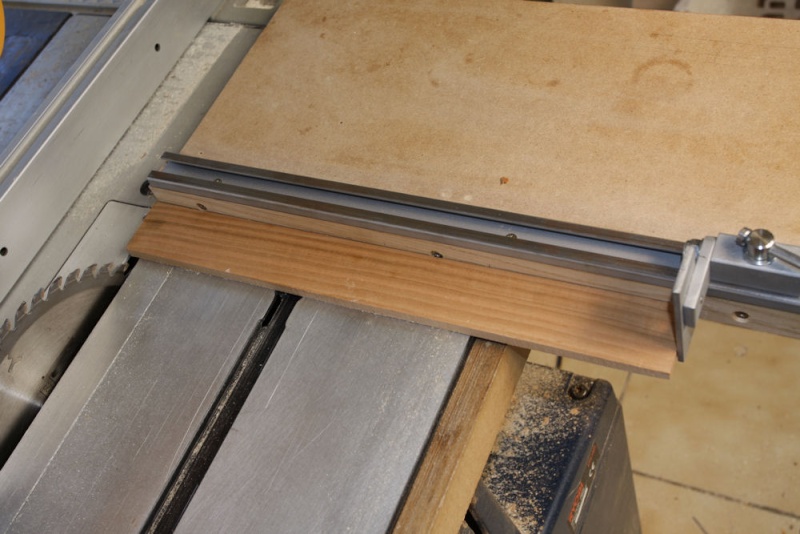

Pour pouvoir tronçonner avec précision, je vous propose de vous réaliser une butée réglable. En outre, celle-ci est escamotable, ce qui permet de la relever pour couper le premier côté, ensuite baissée elle vous donnera automatiquement la bonne longueur de tronçonnage.
Le plan n’est pas coté, je vous le mets à titre indicatif, personnellement je l’ai faite avec ce que j’avais sous la main ! Je vous invite à faire de même !
Le profiler à la base de cette réalisation, traînait depuis longtemps dans le parc à ferraille!
Notez l’écrou « nylstop » pour régler le jeu de la partie articulée au plus juste.
Le réglage est rapide et précis, dommage qu’il n’en soit pas de même pour la scie !
Et voila !
Et voila !

Quel rail galvanisé utilises tu?

Bonjour tchancayre et bienvenu parmi nous ! Pour répondre à ta question, et comme je l’ai écrit plus haut, je n’est aucune idée de la provenance de ce profilé, probablement aura-t-il été laissé à bord après un chantier, très souvent les ouvriers utilise puis abandonne sur place des cornières, fers plats ou autre qui leurs ont servi à je ne sais quels usages.
Pour finir, voici la nouvelle mouture de ce guide, je l’ai modifié pour pouvoir l’utilisé sur mon nouveau chariot de scie.
A bientôt
Vous avez vu! Solidworks ça commence à rentrer!
A bientôt
