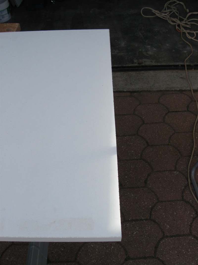

Résultat: la coupe est droite!!
Nota: j'ai commencé avec un bout d'agglo (pour une réalisation qui fera bientôt l'objet d'un autre post), il y a des petits éclats!
J'essayerais un autre bois, et je ne manquerais pas de mettre des photos!
Petit point négatif: le guide manque un peu de rigidité pour des coupes en travers comme ici, et la machine et juste serrée latéralement.
Je l'ai payer 70 € avec 10% de réduc, ca ne vaut surement pas du haut de gamme, mais ca dépanne bien quand même!
