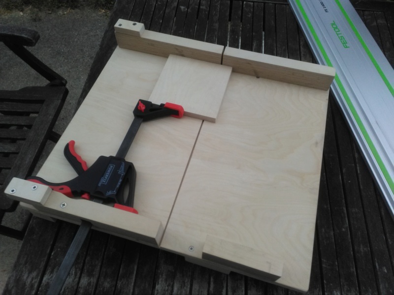

Je vais répondre un peu à côté du guide à proprement parler
Le guide est intéressant sur des panneaux suffisamment grands, mais dès lors qu'il s'agit de petites pièces, ça peut devenir problématique : le guide est parfois trop large pour tenir bien à plat sur la pièce à découper
A mon sens, dans un second temps, un "guide pour guide" peut être intéressant
Au moins pour les coupes à 90°
Donc, à mon avis toujours, ça vaut le coup de réfléchir pour la compatibilité d'un tel système avec ton futur guide "principal" (confection ou l'achat)
(Je n'ai rien inventé. Si ce n'est pas clair je peux essayer d'expliciter)
Bonne soirée

re...........@Clément, intéressant ton guide,par contre,ton rail ne touche pas la pièce à couper

Ouép c'est vraiKOKO 57 a écrit:re...........@Clément, intéressant ton guide,par contre,ton rail ne touche pas la pièce à couper
On perd l'avantage du pare-éclats du coup.
Bien qu'avec une lame dentures fines ça reste très raisonnable.
Le rail étant un poil flexible, j'ai rajouté une cale mobile de la bonne hauteur, voir la photo 3. Bientôt elle sera fixée sur la tête du serre-joint (le rouge sur les photos) pour suivre le mouvement et être proche de la pièce à découper.
