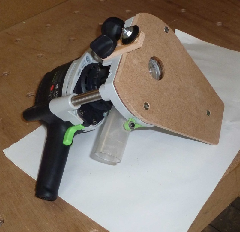

J'avais des problèmes avec la prise en main de ma défonçeuse Festool OF1400 pour fraiser en bordure d'un panneau par exemple.
J'y ai remédié en faisant cet accessoire qui ne me coûte que 4 sous, je vous montre cela :
Une vieille roulette de porte suspendue(sur roulement à bille), une petite chute de hêtre de 20mmx9mmx75mm, une visse fraisée de 6mm et un écrou de 6mm
Après démontage de la roulette et nettoyage voila ce que cela donne :
Voilà à quoi cela ressemble monter sur la défonceuse
Le maintient est très rigide et le système est réglable en hauteur et le tout glisse très bien avec cette roulette, là je redécouvre le bonheur de travailler avec ma défonceuse.

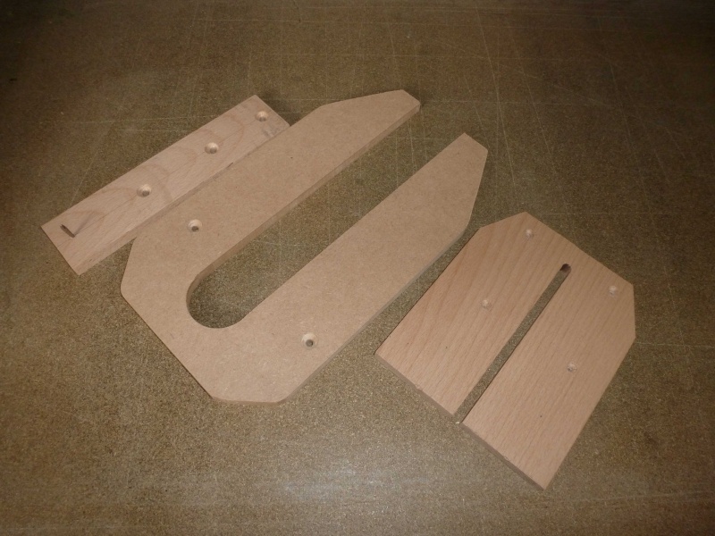

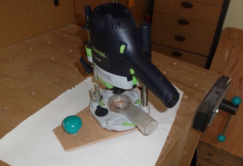

Bien que mon poste n'a pas suscité beaucoup d'intérêt, je revient avec un nouvel accessoire très utile et facile à réaliser, un compas pour défonceuse, je n'ai rien inventé, ceux qui connaisse santé reconnaîtrons.
Voilà les pièces détachées :
Les pièces montées :
La défonceuse montée sur l'ensemble :
Une vue du dessous de l'ensemble :
Cet accessoire permet de faire des cercles de 7 cm à 73 cm, pour les grands cercles il suffit de retourner la partie coulissante.
je peux vous assuré que cela fonctionne très bien, j'ai réalisé tous les trous pour mon séparateur de poussière raccordé à mon aspirateur de copeaux kity 692 qui lui aussi fait bien son boulot.
Amicalement, Francis.

Ton premier accessoire m'intéresse...
Peux-tu montrer la défonceuse "en action" avec la roulette?
Car je ne comprends pas très bien comment fonctionne la roulette ...?

Bonsoir Francis. Je ne comprends pas non plus à quoi sert la roulette. Comme anti-basculement ?

Moi j'ai compris le rôle de la roulette , astucieux et surtout économique, c'est bien un anti-basculement.

voila une photo plus explicite :
A présent je vais tenter une vidéo....je m'absente quelques minutes.

me revoilà, excusez la qualité, c'est très amateur et pardonnez la qualité de ma plaque martyr, elle en a vu de toutes les couleurs.
https://youtu.be/DSBFrY8oiZM
J'espère que vous comprendrez à quoi sert cette roulette, mais je peux vous dire qu'avec la base et la roulette il faut faire fort pour basculer.

Ok je comprends mieux!
Très bonne idée!
Il me semble qu'il existe un accessoire d'origine qui reprend cette idée...
Notamment pour compenser l'épaisseur du rail quand on l'utilise...
Dommage qu'il ne soit pas livré d'origine...
Très bonne idée!
