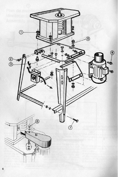

Je suis entrain de mettre sur "petite table" mes machines Kity.
La scie circulaire 617,
c'est facile puisque le moteur et la machine sont sur la même plaque de fixation,
j'ai décalqué cette plaque sur la petite table, percé et fixé.
OK, ça fonctionne sur les 2 positions de la poulie.
Par contre pour la dégau/rabot 636 et la toupie 627
je ne trouve pas, dans les doc que je possède, le plan de montage,
avec les côtes de perçages et de positions pour la machine et le moteur.
j'ai les côtes pour la grande table, mais pas la petite.
je fais donc appel aux possesseurs de ces machines sur petite table,
pour me donner un coup de main.
Merci d'avance.

Suite à mes recherches,
Sur les documentations le côtes n'apparaissent pas, car ces plaques sont déjà percées.
Contrairement à la grande table Kity où l'on doit percer nous même.
Donc, pour imager ce que je souhaiterais, pour les plaques support des Kity 627 et 636,
voici le schéma de la plaque support de la scie Kity 617.
[url=Montage machines Kity sur "petite table" Schama12]Schéma plaque support Kity 617[/url]

Bonjour, je suis nouveau sur le forum. Je recherche également les côtes de perçage de la table lorsque le moteur est en dessous de la machine.
J'ai la kity 635 rabot-dégau
Bien à vous,
Thierry

Willow, du forum "Copaindescopeaux", a mesuré la sienne.
J'ai essayé de mettre ma 636 sous table, j'ai abandonné,
je n'arrivais pas à aligner correctement les 2 poulies.
J'ai finalement installé le moteur à côté de la dégau/zabot
Voilà les côtes qu'il m'a données :
Montage machines Kity sur "petite table" Table_11

Message  g35 Lun 8 Sep 2014 - 6:44
Merci Vélobois (Robert).
Il fait mention de l'épaisseur éventuel du bois si la table n'est pas en tôle (les côtes dans le schéma tiennent compte d'une table en tôle).
En tout cas c'est une bonne base pour moi. Reste encore à savoir si la courroie utilisée par Willow est la
- 1060x15 "pour les machines actionnées par un moteur individuel sur petite table"
- 810x15 "pour les machines actionnées par le bloc moteur d'un ensemble.
Sans doute la réponse est la 1060x15 mais sait-on jamais...
En fait, je viens juste de l'avoir ma petite Rabot-Dégau (achetée d'occas., il manque la courroie que j'ai commandé sur ebay). Actuellement elle est sur un support en mdf avec le moteur sur le support et il me faudrait l'autre solution pour gagner de la place.
Encore merci de la rapidité de réponse,
Thierry

Message  Vélobois Lun 8 Sep 2014 - 10:52
@ Thierry
Oui la courroie sautait tout de suite, car je n'arrivais pas à aligner les 2 poulies.
Il aurait fallu être 2 pour y arriver.
Vélobois
