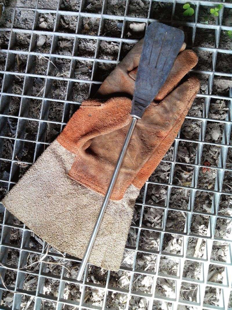

J'ai affiné ma pelle à tarte et l'ai coupé.
J'ai aussi commencé à faire les 3 fentes de la pelle:
(J'avoue ne pas avoir utilisé le tranchet, mais la scie à métaux, mon tranchet n'est pas encore fini... )
J'ai aussi coupé ma baguette d'inox pour faire le manche de la pelle à tarte.
Ça devrai ressembler à ça:
Prochaine étape, étirer le début de manche de la pelle pour arriver au diamètre de ma tige, puis soudure, puis, puis, puis... encore plein d'étape avant de manger un barbecue !

Eh bien en voilà une pelle à tarte qu'elle a l'air bien aplanie !! En plus la forme est jolie, ce qui ne gâche rien...
Effectivement, c'est du boulot ce genre d'outils, mais le barbecue final pour fêter ça peut bien attendre encore un peu, ce n'est pas encore tout à fait l'été !
Tiens, je serais curieux de savoir comment tu as marqué les futures fentes de la pelle... On dirait des coups de ciseau à brique !
Tu soudes l'inox comment ?! Je n'ai jamais fait ça, je crois qu'il faut du matos un peu spécial, ou alors j'ai encore rien compris

Bien vu pour le ciseau à brique !
Pour ce qui est de l'inox, je ne sais pas.
Je me suis bêtement dit: Soudure à l'arc :S (avec baguette qui va bien sans avoir trop chercher j'avoue)
(sinon y'aurai la soudure au feu, mais borax & cie non?)

l'inox rouille quand il a été chauffé
l'inox se brase ou se soude à l'arc.
As tu pensé qu'une fois chauffé au rouge ton inox a malheureusement perdu une qualité...ce n'est plus de l'inox et il va rouiller. C'est un peu gênant si tu as choisi ce matériau pour cette qualité!
On peut cependant lui faire subir un traitement qui lui redonne sa qualité mais j'ai oublié ou j'avais lu ca;
Recherche sur le web ou peut être sur soudeur ça se retrouve facilement

Oups, oups, oups...
En effet j'ai choisi ce matériau pour ça (un ustensile e bbc qui rouille c'est gênant...)
Pour la palette c'est sur je l'ai rougi pour pouvoi rle travailler à la forge.
Donc une belle perte de temps et une grosse boulette
Je vais essayer de trouver sur le net comment lui rendre un peu de qualité.
Merci pour ces infos SUPER utiles :S
Heureusement que je partage ce projet avec vous !
Un bon exemple !
EDIT: J'ai trouver de la baguette INOX, mais si ce n'est plus tout à fait de l'INOX, un simple baguette métal pourrais faire l'affaire... On verra

je reviens vers toi...
bonjour à tous
j'ai fait l'effort de trouver aussi la réponse au petit ennui soulevé!!
http://www.usinages.com/finitions/passivation-inox-t37137.html#p415203
tu trouveras de quoi te réconforter et te dire que ce que tu as déja fait n'est pas vain!
Je me suis fait prendre au même piège il y à déja quelques années et en regardant un topic soudure je me demandais pourquoi l'auteur parlait de passivation de soudure sur inox....
Maintenant que je sais j'en fais profiter les copains!
bonne journée

Pour ce qui est de l'avancement, ce long WE de pont, m'a permis d'avancer un peu.
J'ai d'abord allongé un peu la pelle pour atteindre le diamètre de ma tige:
Ensuite une soudure à l'arc (avec baguette inox) (pas très belle je vous l'accorde...)
Une fois soudé, je fait une nouvelle chauffe pour 'modeler' la soudure à l'arc'.
Le problème c'est qu'elle état vraiment trop moche et du coup elle a cassé:
Pas grave, je renettoie tout et recommence une bien meilleure soudure:
Et puis une nouvelle chauffe pour réussir à modeler cette fou### soudure (c'est bien mieux et ça casse pas)
Après un bon nettoyage/polissage, la jonction ne se verra plus.
Mais avant il faut que je finisse les fentes dans la pelle et que je mette en forme définitive.
C'est pour le prochain n°.
Merci pour votre aide.
(PS: ce ne sera pas avant une 15zaine, je suis en déplacement pro...)
