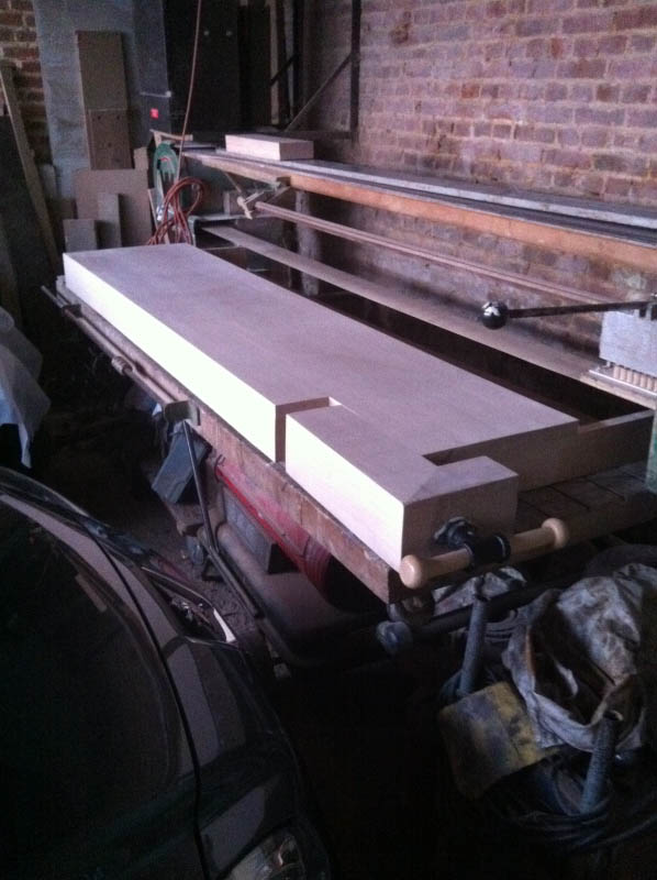

Voici une de mes dernières réalisation depuis un bon bout de temps je voulais me faire un établi digne de ce nom voila qui est chose faite.
La base du plateau du Hêtre au séchage depuis 2000 (chute de la tempête)
Le mécanisme avec la presse parisienne
La structure du plateau avec la presse en place
Le plateau présenté le total fait 130mm mais le plateau supérieur ne fait que 30mm c'est un peu un trompe l'œil
Le débit du piétement en chêne (un peu vert encore) j'espère qu'il ne va pas trop bouger

Je n'ai qu'un petit garage a voiture ou je suis alors le gros de l'établi à été fait cher mes parents mon père a des machines à bois ca aide et j'y entrepose mes machines d'usinage, mon stock de bois et tout mon bazar volumineux (oui ils on de la place )
Une fois ramené cher moi
Avec deux couches de fondur et deux couches de cire incolore
Il ne reste plus qu'as réaliser l'aménagement au centre ca va ce faire petit à petit ;-)

bonsoir,
tout a fait d'accord...beau resultat...
comme est assemblé et tenu le plateau superieur en 30 mm,stp...?

Re: Un établi amateur
Merci pour vos compliment.
Pour répondre à tomailya dans la structure du plateau (100mm de hauteur) on vois des cales qui font l'équerrage il y en a 20 au total. ces cales sont percé dans la verticale et la plateau de 30mm et vissé par en dessous du coup.
j'espère que tu comprendre moi je suis pas sûre d'avoir parler France la.

bonjour, belle etablie, c'est juste dommage que ton plateau ne soit pas plus epais, car avec un piètement de cette section +un plateau de 70/100, t'aurais eu un belle etablie avec du "repondant", un mastoc quoi ,mais beau boulot qund meme
Sinon pour l'assemblage a 45deg, t'as pas peur que ça s'ouvre lors de serrage fort?

le plateau de l'établi fait au total 130 mm donc ca va et pour la presse c'est pareil c'est du trompe l'oeil la presse est en chêne et du hêtre de 30mm est remis en assemblage pas dessus donc ce ne bougera pas je pense.
il y a vraiment que le piétement qui me fait un peu peur rien qu'entre le moment ou j'ai débité le chêne et le moment ou j'ai commencer a faire les tenon mortaise etc il avait trop bougé il c'est écoulé 5 semaines pourtant, a voir dans le futur ce que ca donne.
Sinon j'ai pas donné les dimension mais le plateau fait 2m20 sur 65 cm c'est l’idéal pour bricoler.

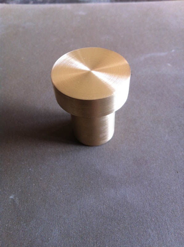

Merci pour les commentaires, j'ai un tout petit peu avancé mais vraiment un tout petit peu.
j'ai fait une greppe pour voir ce que ca donne il me reste à faire un fraisage pour avoir un plat

ah ben ! il me semble d'en avoir déjà vu sur le forum de ce genre de greppe, en métal jaune !
outre le méplat, il manque un chanfrein afin de casser l'angle supérieur
bon y'a plus qu'à attendre la suite !
