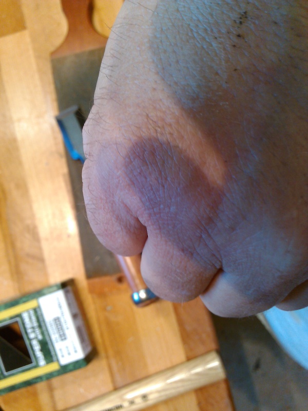

je vous écris avec 3 doigts, au lieu de 4. C'est pas grave. Il me restait 3 ciseaux à préparer. J'ai continué aujourd'hui. J'ai pris des photos, mais elles ne rendent pas. On ne voit pas très bien.
Alors les deux que j'ai fait aujourd'hui ce sont les 9 et 12mm. Et ceux-là, il a fallu drôlement applanir la planche, parce qu'il y avait un faux plat sur la planche, en forme de biseau qui m'a fait passer beaucoup plus de temps sur la pierre qu'hier, malgré la petite taille des ciseaux.
Donc, j'ai fait en premier le 9mm, la planche pas nette, un peu de boulot, mais en revanche, le biseau a été immédiatement très affuté. Rasé quelques poils. bref, affutage nickel.
J'ai ensuite traité le 12mm. Lui, la planche avait aussi un petit biseau, ce qui fait que j'y ai passé quasiment 1/4 d'heure. J'ai enlevé pas mal de métal à la planche.
Ensuite, c'était le biseau, le vrai, qui n'était pas bien beau, et je l'ai passé à la Tormek. Ensuite un coup de Naniwa 1000, puis 6000 et un coup de cuir. Ah la la, comme ça brille.
J'ai voulu araser une queue d'aronde sur une petite merdouille que je fais pour apprendre à faire les QA correctement.
Et là, je sais pas ce qui s'est passé, je n'ai rien vu, j'ai du effleurer le doigt. Ce que j'ai vu, c'est le bois devenir rouge. Le cèdre, normalement, c'est plutôt jaune, et ça ne change pas de couleur pour virer au rouge comme ça. Et c'est là que j'ai vu que mon doigt pissait. La coupure est, comme je le disais dans un autre post, super nette. C'est l'avantage des outils bien affutés. Propre et net. Rien à redire. Du coup, j'ai été me coller un pansement et de l'argile, parce que c'est comme ça que je me soigne.
