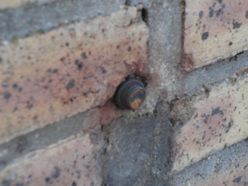

Mon amie à acheter voilà quelques temps une maison dont le portail fermait mal.
En effet, les gonds n'étant pas bien à la verticale l'un de l'autre, le pêne d'un battant et la gâche de l'autre ne correspondait pas.
Pas grave, me suis-je dit, ça à l'air d'être chevillé vissé, je vais chercher la clé adéquate (comme Shella) et je remets tout ça bien en place, jusqu'ici, tout va bien !
Bon, j'ai essayé, je n'ai pas réussi, j'ai demandé à papa qui est plutôt bon pour ce genre de choses, mais on ne pouvait pas le faire sur le moment, on a donc laissé ça en suspend.
Pendant ce temps, j'ai abondamment arrosé de WD40 le gond en question pour avoir plus facile le jour ou mon père serait disponible.
Sauf que voilà, un jour, en allant faire du sport, on a laissé le portail ouvert, et avec le vent...
Bah le gond a cassé !
Je mets une petite photo pour vous donner une idée.
Réparation d'un portail Dsc00711
On voit sur cette photo que le gond devait déjà en avoir un coup dans l'aile avant, il semble qu'il avait fendu (à la couleur, rouille ou métal).
Mon amie a fait faire un devis pour le remplacement du fameux gond, ça se chiffre aux alentours de 400€, ça pique quand même.

As tu la possibilité de souder sur le moignon de gond une barre de fer pour le dévisser ?
I il est scellé avec une patte , la il faudra un perfo
Mais il semble qu'il soit plutot vissé.
Au cas ou ils auraient eu l'idée de mettre des chevilles plus ou moins plastiques, rien que la soudure lui fera voir qui est le plus fort.

avant d'y aller au perforateur, j'essaierais d'enlever ce gonjou qui doit etre vissé avec une clé a griffe (stillson)
ca m'a déja sauver la vie plusieurs fois

pas exclu également que ce soit un gond pour scellement chimique. Il donne l'impression d'avoir un filetage à pas métrique, ce qui correspondrait assez bien : ce type de gond est fixé en scellant la patte qui est une tige filetée dans un perçage rempli de résine bi-composant.
Si c'est bien cela sortir la tige scellée va être beaucoup moins "drôle".

boiseux33 a écrit:pas exclu également que ce soit un gond pour scellement chimique. Il donne l'impression d'avoir un filetage à pas métrique, ce qui correspondrait assez bien : ce type de gond est fixé en scellant la patte qui est une tige filetée dans un perçage rempli de résine bi-composant.
Si c'est bien cela sortir la tige scellée va être beaucoup moins "drôle". si je perce le métal, j'ai une chance de faire sauter le scellement ou pas du tout ?
Merci pour toutes vos réponses, qui me semblent bien différentes mais plausibles.
Pour la clé à griffe, j'ai essayé mais n'ai pas réussi, la prise est un peu faible et ça rippe avant que je ne puisse forcer (j'ai failli y laisser un bout de doigt).
Pour les photos, je vais voir ça (mais là, il fait un temps à ne pas sortir un appareil...)
Pour la soudure, le problème est que je ne suis pas du tout équipé, mais ça reste une idée que je retiens. Et puis comme j'aimerai m'essayer à la soudure, ça peut être l'occasion d'avoir un poste  Very Happy
Pour ce que j'en ai vu, il semble que ce soit effectivement un scellement chimique, et ça, pour l'enlever, je veux bien, mais je ne me pense pas compétent pour le refaire après et je voudrai donc pouvoir le fixer autrement par la suite (même si ça semble simple, je n'ai jamais pratiqué)

mon avis .: sortir le gon par la force en grignotant labrique autour, en perforant le joint et même sortir la brique.
replacer un gond par scellement chimique.
si tu peux déplacer le gon sur le portail,ce serait plus simple.

En effet percer plusieur trous autour du moignon puis le sortir en le "hochant"  dans tous les sens, pui en resceller un. En prenant son temps, il n y aura pas degros dégats et la réparation restera discrète et ne se verra quasiment pas. J'ai déjà procédé ainsi ça fonctionne bien faut juste etre patient la brique c est assez fragile  et ça se perce très bien.
j ai oublie de préciser ne pas utiliser la perceuse en percution car on est assuré de casser les briques autour.

un coup de disqueuse avec un disque diamant autour des briques pour éviter de les exploser et maitriser l'endroit ou tu burines .
ou l'autre solution de blanchir l'extrémité du goujon/gond avec une meuleuse ou une brosse et y souder dessus un bout de rond et faire levier pour le dévisser .
ou araser le gond reboucher au mortier et en mettre un autre plus bas ou plus haut.
Pas bien méchant comme problème.

En fait, en y regardant de plus près, je m'aperçois que les gonds ne sont pas à l'aplomb l'un de l'autre, "dans toutes ls directions". c'est à dire qu'ils ne ressortent pas de la même façon des poteaux, et qu'ils ne sont pas à la même distance des angles du poteau. (je ne sais pas si je suis clair, là)
Du coup, je pense que ce que je vais faire, c'est carrément enlever les 4 gonds (un coup de meuleuse pour arraser proprement) et les mettre à côté, mais bien les uns par rapport aux autres.
Et comme ça, au lieu de devoir faire mal pour que ce soit bien avec l'autre battant, bah c'est bien partout et on n'en parle plus.

Les gonds doivent être dans une même plan pour que les vanteaux ferment bien sans jour ni en haut ni en bas.
Ils n'aurant de dépassement des poteaux qui soient réguliers et homogènes que dans la mesure ou les deux faces des poteaux sur lesquels ils sont implantés sont elles mêmes co-planaires ce qui est donc la première chose à vérifier.
Si les faces sont un peu "rock and roll" il est possible que pour ratrapper cela les gonds aient dus être scellés un peu décalés.

Oui Niaproun, les gonds doivent être dans le même plan, ils y sont, mais il ne sont pas dans un plan vertical et c'est plus ça le problème...
du coup, au départ, je pensais faire au plus simple, mais après analyse de la situation, le plus simple n'est pas forcément de ne replacer qu'un gond.
Au lieu d'en déplacer difficilement un (j'aurai dû percer à moitié sur l'ancien), je déplace les 4 de 5cms, je les remonte légèrement pour compenser les rondelles qui avaient été mises là pour qu'il ne frotte pas la gravelle et s'abîme, et je repars avec une bonne base !
