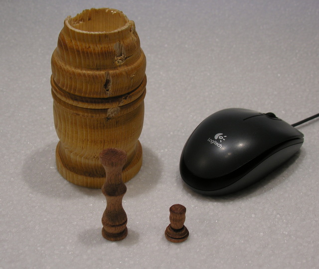

J'arrive tant bien que mal à faire un porte bougie.
Mais voila, je prends un mèche forstner pour creuser l'emplacement de la bougie mais je tiens mal le truc et là ça part en live...
le résultat est visible sur la photo et mes mains sont passées un peu trop près à mon gout.
Etant aéromodéliste, je teste sur de toutes petites pièces en exotique et là je suis agréablement surpris, il me faudra simplement refaire un porte outil plus adapté. J'ai mis ma sourie d'ordi pour avoir une idée de l'échelle, à moi les petite pièces d'avions qui coutent un bras...!

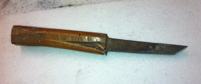

Je fouille dans mes tiroirs et retrouve deux vieux bédanes chinés dans une brocante, voila l'état ( le deuxième idem )
Et me voila parti pour une restauration, mais je n'ai pas de quoi faire une virole.
Je tourne le manche, arrive à le percer en étage chauffe la queue du bédane et dans une fumée nauséabonde dote le bédane d'un nouveau manche..Youpi c'est droit ouf..

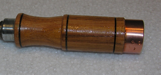

Et là vous allez me dire " mais il a une virole ton bédane "
Je préférerai garder sous silence la réalisation car je pense que je vais me faire lyncher tant la méthode est peu orthodoxe, je vous laisse deviner.
Pour vous aider une vue rapprochée
Dans la foulée je tourne mon deuxième manche et peaufine la virole
Je farfouille de nouveaux dans mes tiroirs et sort un ciseau et sa virole ( plus de manche )

Toutefois , je me dis que quand je vais taper dessus cela aurait été bien d'avoir une virole en bout du manche aussi.
Je retourne dans mon tiroir à malice, et bien sur, trouve un dernier ciseau dont le manche est out.
Je prends le diamètre du manche et cours dans mon magasin de jouets, je trouve un raccord de plomberie en cuivre qui devrait faire l'affaire.
Et voici le résultat
Pour celui là ( manche en chêne ) je teste la méthode du vernissage à la Ciano. en dehors que ça pue le résultat donne une dureté de verni impressionnante, un peu brillant à mon gout mais bon...!

Je me suis fait avoir aussi il y a peu avec ma perceuse colonne. La piece n'etait pas bridee et ma main n'a pas su la tenir. Et hop!, un bout de peau scalpee.
Maintenant tout est toujours fixé et les doigts restent à distance.
Sinon, joli travail pour un débutant. On reconnait là, la precision du modeliste.
Me voila devant un nouveau défi, tourner entre pointe un manche en respectant un diamètre donné pour faire rentrer ma virole.
Je consulte, je cherche, je réfléchis et me lance, je garde une sur-longueur vers la pointe fixe que je recouperai après.
Ma bague rentre bien après l'avoir chauffée au décapeur thermique.
Je remonte l'ensemble et finis le tournage opération réussie, je suis enfin fier de mon résultat
En attendant, vos commentaires et conseils me feront plaisir, n'en doutez pas
