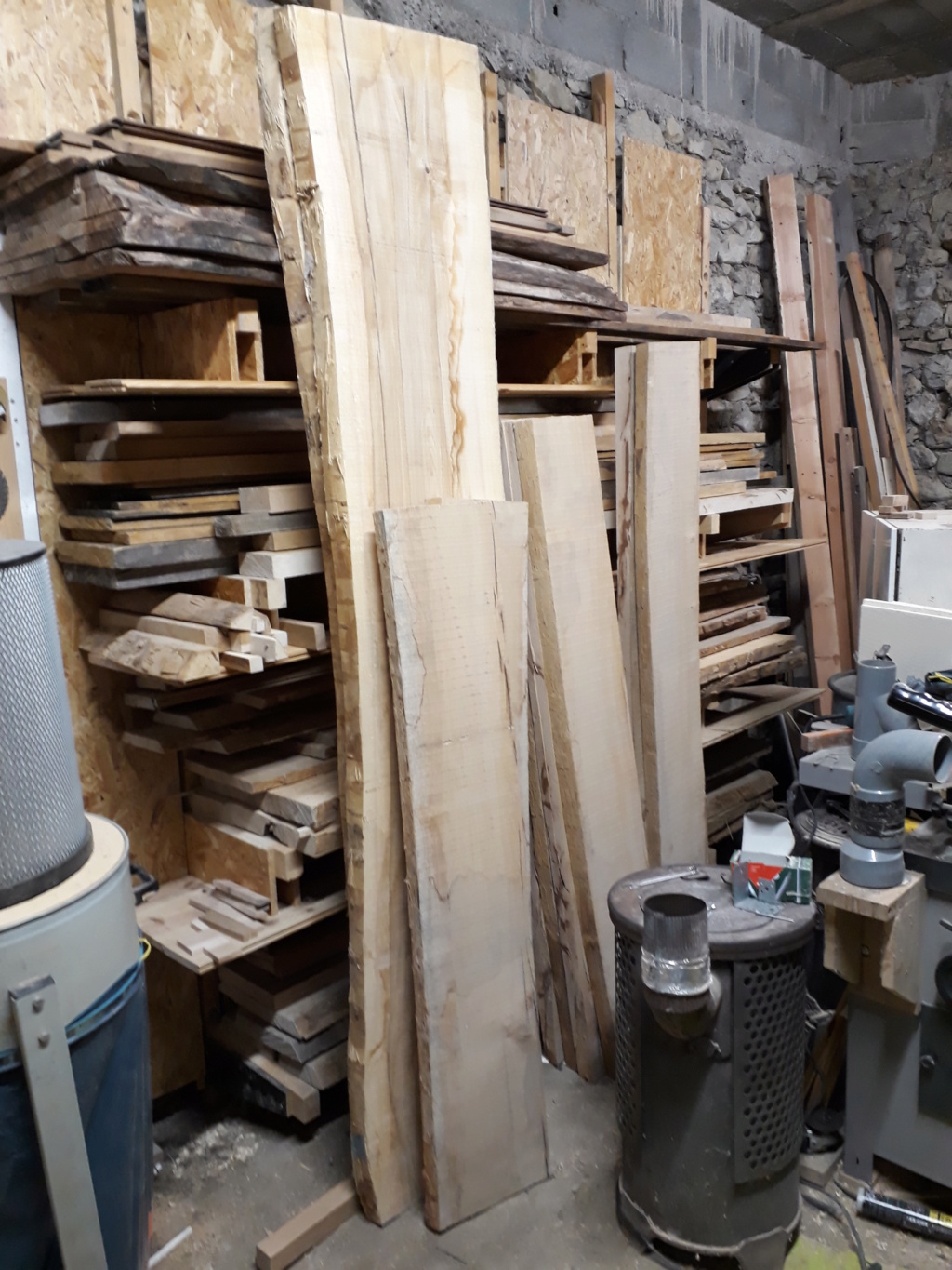

pour pouvoir rapatrier mon bois, démonter et remonter les racks, j'ai repris un peu l'isolation entre deux projets pour liberer de la place...
ça commence par un gros foutoir
![atelier tomailya - Page 11 20190211](https://i.servimg.com/u/f24/17/39/10/59/20190211.jpg)
![atelier tomailya - Page 11 20190210](https://i.servimg.com/u/f24/17/39/10/59/20190210.jpg)
![atelier tomailya - Page 11 20190212](https://i.servimg.com/u/f24/17/39/10/59/20190212.jpg)
puis les choses trouvent leur place

on voit ici le mur du fond et une partie a gauche a terminer.
le matériel récupérer de l'ancien atelier me permet d'isoler toute la partie basse.

la mezzanine va etre posée en Octobre avec un solivage et dalles plancher OSB pour permettre un stockage de bois et bazar et rendre le volume chauffable...en ce moment l'atelier déborde du bois ramener de mon ancien hangar.
Pour mon nouveau projet d'escalier j'ai revu les rallonges de table RD...310cm de tables dont 180 de table d'entrée...mieux pour les limons!!
les servantes supports sont posées sur dalles bois avec pieds reglables etant donné la nature du sol...dont je ne sais toujours pas quelle sera l'amélioration...dalle bois?

encore beaucoup de taf pour rendre l'atelier agréable mais ça avance ...
