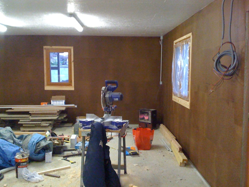

La première photos sans les portes et fenêtres. Il restait encore quelques tuiles de fêtage à poser

quelques images de l'intérieur

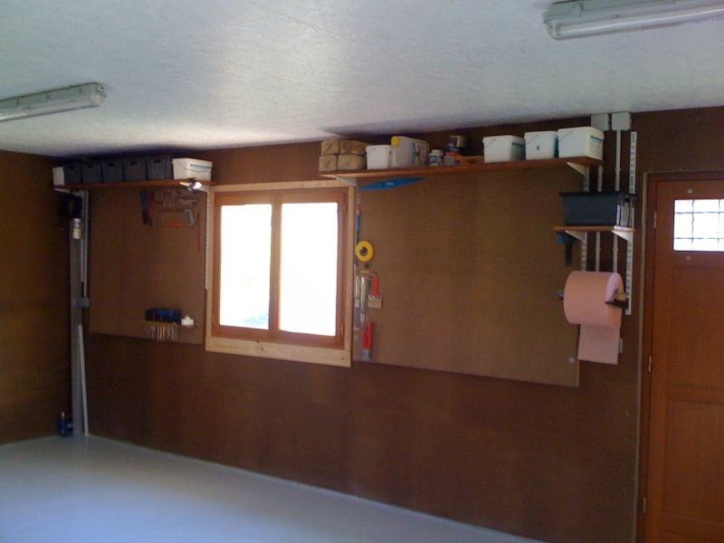

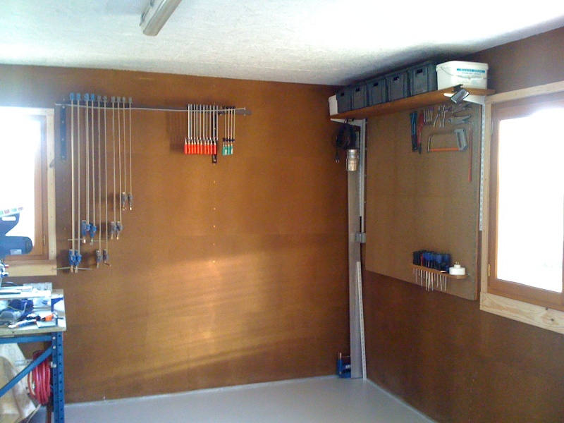

J'ai terminé l'intérieur et ai commencé le rangement. Je fais des photos et vous les poste.

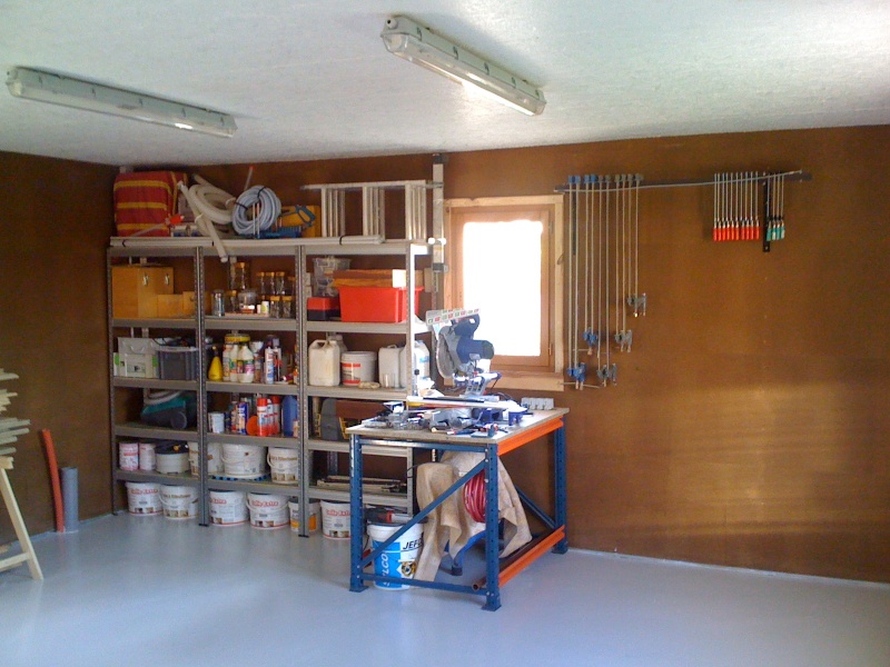

Et voici quelques photos de l'intérieur en train d'être aménagé. Les étagères métaliiques sont temporaires. Elles seront remplacées par la suite par du mobilier optimisé avec mes différents électro portatifs. Il faut encore que j'accroche mes outils sur le ratelier.

le Plafond de l'atelier a été réalisé avec des plaques d'OSB 3 de 14 mms (ce n'est pas trop lourd) que j'ai visé sur des rails et suspentes placo. Le tout est peint avec une peinture de plafond pour cuisine et salle de bain.
Je n'ai pas posé de placo car j'avais peur qu'il se dégrade rapidement à cause de l'humidité.

Une petite remarque tout de même, les tubes fluo juste au milieu, ce n'est pas une bonne idée pour un atelier de "boiseux", ils risquent fort de se prendre des coups de planches ... (les fluo, pas les boiseux )

Eh oui ! moi je ne suis qu'un boiseux occasionnel, donc j'y pense sur les photos des autres .... mais pas quand je manipule une planche ... Bien évidemment mes fluo sont au milieu, ...euh ..et il y en a aussi dans les angles mur/plafond ... une dizaine de tubes au total pour 24 m² + une lampe au dessus de chaque machine ... et un halogène au dessus de l'établi ...
Que la lumière soit

Bonjour et merci à tous pour vos remarques constructives
Pour les fluos, il est vrai qu'ils sont en plein mileu de l'atelier. Comme je ne savais pas précisément où j'allais installer mes machines (j'ai des achats en prévision ), je les ai installé comme ça. Je pourrai modifier cette implantation sans trop de pb (boites de dérivation éparpillées sur les mûrs).
Merci à tous.
Ps : Pour mes futurs achats, je vous en reparlerai un peu plus tard
Merci à tous.
