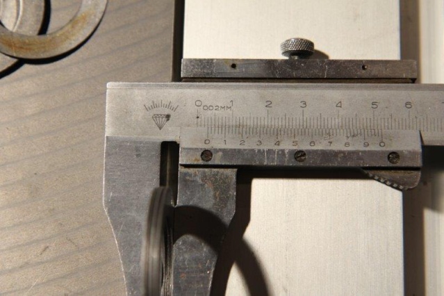

bonjour a tous
fatigué de faire des allumettes pour le réglage d'équerrage du guide d'angle de ma C30 Genius
à chaque fois je règles par la méthode 5 coupes car j'ai remarqué que si je le fais avec une équerre ( juste ) c'est pire ...
par ce réglage
je pense que c'est dû à cette écart de réglage
je ne sais pas si cela est obligatoire pour l'échappement du bois
et si je veux y toucher il va falloir que je m'attaque à ça..
et ça , ça m'angoisse...
faut il en profiter pour modifier aussi ceci ?? pour 5/10éme..
est ce que je peux m'attaquer à tout ça ?? et avec quelle méthode ??
donnez moi des conseils et du courage ...

les queues de billard de la photo 2 quand j'essaye de régler avec une équerre.. ( j'avoue que la photo exagère le défaut ...)
compliqué , surement pas . juste la crainte de tout dérégler et faire partir en vrille...
la lame est une 3.2mm que je trouve souple , est ce une bonne référence pour le réglage ??

Pour ton réglage, perso je réglerais le parralélisme du chariot par rapport a la table, il doit être en général 2/10eme au dessus de la table, 1/10ème mini, mais sur un plan parallèle à celui de la table, ensuite tu règles le parallélisme de ton agrégat de sciage par rapport à la lèvre du chariot, il faut que lors de ta coupe, l'arrière de ta denture ne remorde pas plus large que ton trait de coupe, lame sortie a fond.
Tu peux aussi régler ton guide parallèle nikel en fixant un comparateur sur ton chariot qui porte sur le guide, jusqu'à être nikel sur toute sa longueur, et ensuite tu ajustes ton agrégat par rapport au guide parallèle en faisant des test en poussant un morceau de panneau contre le guide et que ca ne remorde pas sur l'arrière de la denture, guide parallèle dans sa position la plus longue.
La souplesse de ta lame est normale, CMT est une très bonne marque pour les mèches, je pense qu'il en est de même pour les lames
Ensuite une fois chariot lame et guide réglés nikel, tu passes au réglage de ton guide de table coulissante pour les coupes d'équerre, et la en général je prend coupe 2 bandes de panneau les plus longues possibles, de largeur environ la moitié de la longueur de la règle, je dresse un chant en bout nikel, et ensuite met cette face en appui sur la règle et je coupe toute la bande dans la longueur pour raffraichir le chant, je coupe la deuxième bande de la même manière, puis j'en retourne une, les 2 chants recoupés l'un contre l'autre, et les 2 autres chants (les plus courts) contre la règle, il faut que les 2 chants joignent sur toute la longueur et que les 2 autres chants (les plus courts et perpendiculaires aux 2 autres en bout des bandes) plaquent parfaitement sur la règle tout le long, le défaut d'équerrage entre lame et règle est doublé et sur une très grande longueur, une fois réglée avec cette méthode, tu as une machines capables de coupes de haute précision

Bonjour philippe,
Voila comment j'utilise mon équerre (ici à 45° mais pour le 90° c'est pareil)
Il va dans tous les cas falloir remettre ton chariot parallèle à ta lame. Pour la hauteur du chariot par apport à la table, ça ce discute... Chez moi ils sont tous coplanaire, et je trouve ça parfaitement logique...
Ton guide doit être réglé perpendiculaire au chariot, c'est lui la référence.phildemalak a écrit: j'entends par "souple" le fait qu'en poussant dessus avec l'équerre , j'arrive à la voiler... est ce vraiment une bonne référence de réglage ??...

Quelque chose m'échappe !
Sur les images de philippe,il nous montre qu'il y a un écart inégale entre le bord intérieur du chariot et la table en fonte,à deux endroits .Et je suppose que ces endroits se trouvent devant et après la lame.
Ce qui signifie ,à mon avis,qu'il y a un problème de parallélisme du chariot avec la table en fonte.A moins que la lame ne soit pas parallèle avec la table mais qu'elle le soit avec le chariot,là, il n'y aurait pas de problème.Je vous avoue que je trouverais cela curieux.
Ce n'est donc pas seulement un problème de réglage du guide perpendiculaire si on constate que le chariot n'est (au moins) pas parallèle à la lame..........ou alors,il y a effectivement ,quelque chose qui m'échappe????

voila 2 week end que je suis sur les réglages du C30 .
j'ai ressorti comparateur et équerre de méca .
1er surprise le profilé alu du chariot n'est pas plan , y' a une bosse vers le milieu...
2éme il y' a une différence entre la hauteur de la table et celle de sortie de la dégauchisseuse..
l' écart en queue de billard entre la table et le chariot n' est pas réglable, le bord en fonte de la table n'est pas rectifié ... et je ne vois plus trop comment régler la lame par rapport à la table en fonte
j'ai réglé le chariot avec le comparateur par rapport à la lame en intercalant une équerre rectifiée toute neuve.. ,il y' avait 5/10éme, j'ai ramené cela à 1/10éme . Super ....
Non , en fait catastrophe , maintenant le bois touche la lame à l'arrière ... la métrologie n'étant pas concluante , je rectifie au pif en faisant raser le bois sur la lame....
je passe à l'équerrage ... en fait le guide à du jeu dans son logement de rotation , il y a bien 5 à 7/10éme avant serrage . bon.....
maintenant , après plusieurs essais de réglage à l'équerre , j'ai réussi à avoir une erreur de 5/10éme pour 525mm, divisé par 4 , 1,25/10éme comme mon réglage est à 275mm de l'axe faut que je récupère 0,65/10éme , j'avoue ne pas être capable de ce réglage avec la vis de butée M6..
test : je démonte le guide , je remonte ....... vérif : tout à recommencer..
pour clore le sujet, je pense qu'il faut customisé pour ne plus se prendre la tête sur le montage du guide d'équerre ..
Merci à tous de vos conseils
philippe

C'est à mon tour de faire face au réglage du chariot de la SAF.
En fait ,tout est à régler;Table,chariot,guide,lame.
J'ai donc commencé par le chariot car je me suis rendu compte que la pièce que je coupais avait tendance à s'écarter de la lame au fur et à mesure de l'avancée du chariot.
J'ai tenté tant que j'ai pu mais les vis de réglages ,sous le chariot, ont finies par se bloquer .....et le problème est resté.
J'ai donc réglé la table,ce qui m'a permis d'améliorer et de réduire l'écart à 3/10 ème entre l'avant et l'arrière de la lame.Je dois encore aujourd'hui tenté d'améliorer ce réglage mais je crois qu'il faudra que je joue sur les fixations de l'agrégat.
Ces réglages sont très compliqués et difficiles même avec l'aide des fils sur MB.
Je relaterai sur le fil dédié ce que je pense de cette SAF et sur la doc qui l'accompagne.....ce n'est pas très positif.
A plus tard.

Bonjour Phildemalak,
Ce que j'ai trouvé le plus difficile ,c'est de savoir anticiper les conséquences d'un réglage ...... .On découvre ,au fur et à mesure qu'il y a d'autres endroits auxquels on n'avait pas pensé,qui bougent également.
J'ai compris ,par exemple que pour régler les 4 vis qui assurent la planéité/parallélisme de la table,il faut en dévisser 3 et garder la dernière vissée comme point de fixation pour éviter que l'ensemble bouge librement et maîtriser un minimum ,les effets des modifications .
Car il y a aussi 4 vis sous le chariot et c'est en fait 8 vis (Table /chariot ) qu'il faut aligner alors que ce sont deux éléments séparés.
J'ai utilisé également un niveau et une règle lourde pour le réglage entre ces deux éléments.
Une fois bien réglé,le chariot retrouve un coulissement libre et sans ralentissement.C'est aussi un indicateur.
Amicalement;
Marty
