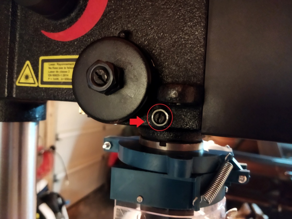

Alors voilà, j'ai acheté une perceuse à colonne, Erbauer EDP750-B. C'est la suite de la EDP750, mais avec le variateur de vitesse en plus. On dirait de loin la copie de la Scheppach dp18 vario, mais 40% moins chère. Pour le déballage c'est ici:
Après montage, les premiers trous dans le métal sont: triangulaires. Je change de forêts, de diamètre, je rachète des forêts neufs, idem. Avec ou sans pointage ou pré-trou, idem: des trous triangles. La machine vibre énormément lors de ces perçages. Je regarde un peu partout et avec la colonne descendue au maximum je découvre un jeu important en bout de forêt, qui vient d'un fourreau qui joue dans son logement.
Au lieu d'appliquer la méthode radicale de ce post (trou dans la tête de la perceuse), j'ai opté pour moins destructif.
A coté du ressort de retour de manivelle, il a cette petite vis avec écrou:
Supprimer le jeu de fourreau sur une perceuse à colonne  - Page 2 Img_2032
Pas trop compris à quoi elle servait, si ce n'est qu'elle coulisse dans la gorge de la colonne qui descend.
Mais comme elle est usiné en rectangle à son extrémité, un rectangle plus large que la gorge, impossible de l'ajuster précisément: elle bloque un quart de tour à gauche et à droite.
Je suis obligé de démonter manivelle et ressort pour pouvoir la retirer (ils auraient usiné un trou plus large en haut ou bas de colonne, ça aurait été plus simple à enlever).Et je la remplace par une vis poussoir à bille du même diamètre. Comme celle-ci:
Supprimer le jeu de fourreau sur une perceuse à colonne  - Page 2 Tzolzo10
Ainsi je peux la régler en continu et venir appliquer la bille au fond de l'usinage de la colonne. Ca me plaque la colonne et supprime totalement le jeu.
J'ajuste plus ou moins bien cette vis avant de la serrer avec l'écrou. Ca racle un peu au début, la graisse se noircit au début, l'impression que la gorge est trop profonde et qu'un dixième de mm de vis allen vient manger les bords de cette gorge. Ca se fera avec le temps ! Mais surtout: j'ai enfin des trous ronds !
Pour grosso modo 1 euros, j'ai pallié au défaut d'usinage du fourreau.
Bon c'est pas une Adam, et c'est du palliatif à un usinage grossier, qui est la vraie source du problème pas corrigé, mais du coup, pour 219 + 1 euros, ben c'est bien meilleur que l'origine à 219 euros ! J'ai été un peu chiche en photos, si un détail n'est pas clair, demandez moi !
