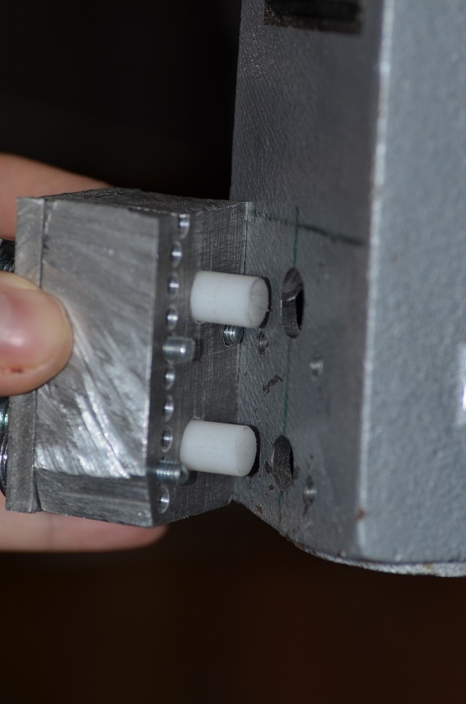

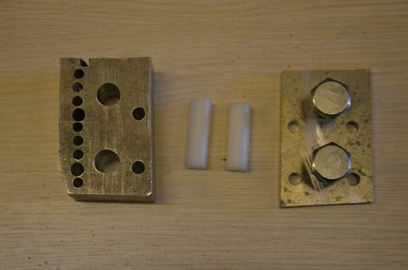

voici donc une petite bidouille permettant de supprimer le jeu de fourreau sur une mauvaise perceuse a colonne chinoise.Notez bien que je n'ai utilisé que des matières que j'avais en stock et que je ne suis pas outillé pour l'usinage du métal,il y a certainement de meilleures façons de faire.
Voila a quoi ça ressemble:
Ne faites pas attention au perçage façon gruyère du bloc d'alu,c'est une chute sauvée in extremis de la poubelle...
Les 2 boulons a tête hexagonale poussent 2 morceaux de jonc en delrin logés dans un bloc d'alu,lui même fixé sur le bâti de la machine.Les morceaux de delrin traversent le bâti et plaquent le fourreau contre son logement.Cette modif est en place depuis plus d'un an et me permet de percer régulièrement du bois et de l'acier sans soucis.
Au sujet de la finition de cette bidouille,vous avez le droit de vous moquer,j'avoue avoir fait ça à la chinoise
Timmy.
Timmy.

Salut timmy,
merci d'avoir mis les photos de ton système pour supprimer le jeu. Mais pour moi des questions subsistent.
Quand sur l'autre rubrique tu nous a parlé de ta transformation, je croyais que tu avais démonté l'ensemble pour voir de quelle façon tu pouvais remédier à ce jeu. Démonter l'ensemble permet de voir et comprendre comment ça marche ; j'imagine (mais peut-être je me trompe) que le fourreau coulisse entre 2 bagues en bronze situées en haut et en bas du bati, fourreau qui doit comporter dans sa partie haute et basse 2 roulements qui enserrent la broche. J'ai cru comprendre en regardant la vue éclatée de la mienne que dans l'épaisseur du fourreau est usinée une rainure sur toute sa longueur et que la vis de "réglage" avec son contre écrou fait sailli dans cette rainure avec un profil que je connais pas et qui permet selon que l'on visse ou dévisse de régler le jeu.
Je répète que je ne suis sur de rien et que c'est de pures suppositions.
D'ou l’intérêt d'avoir des photos de ces différentes pièces mises cote à cote. Est-ce que tu as fait ta transformation après avoir vu l'ensemble démonté ou l'as-tu fais au "pif" en supposant que ton système appuierait sur le fourreau ? Comment as-tu fait pour placer tes morceaux de ce qui semble être du plastique contre le fourreau ?
En tout cas si ça a supprimé ton jeu c'est l'essentiel !
A bientot,
salutation amicales à tous
A bientot,

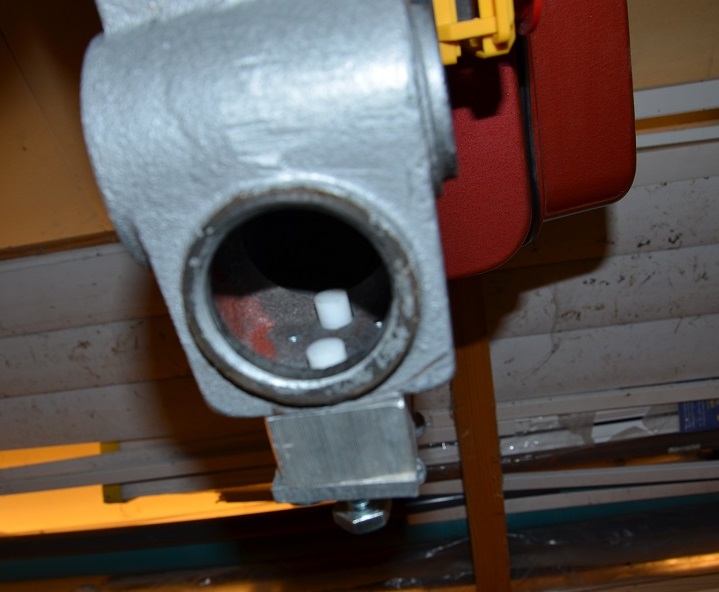

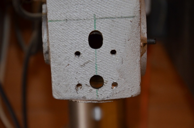

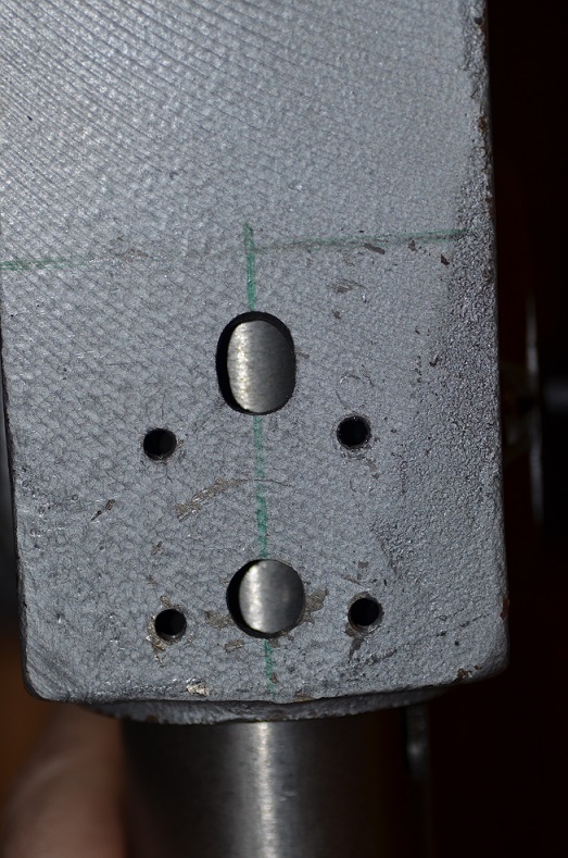

Voici de nouvelles photos :
D'abord une vue d'ensemble de la perceuse
Ici on voit bien le fourreau au travers des 2 perçages destinés aux 2 joncs de delrin.
La mise en place du bloc d'alu avec les 2 joncs.
Et le résultat vu de l'intérieur.
Cordialement,timmy.
Cordialement,timmy.
