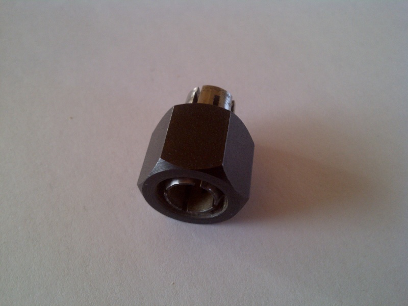

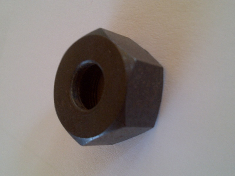

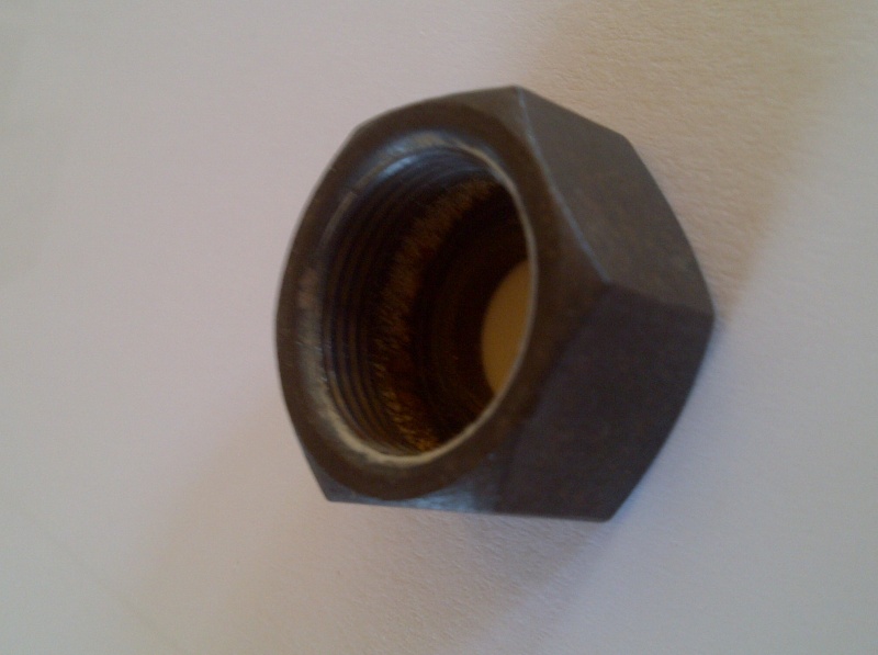

Message  camopi Sam 25 Jan 2014 - 16:24
Je possède une défonceuse MAKITA 3260.
Recensement des divers types de pinces pour défonceuses - Page 2 Makita10
Recensement des divers types de pinces pour défonceuses - Page 2 Makita11
L'arbre a un diamètre extérieur de 16.7 mm, un pas de filetage compatible avec un boulon de diamètre 6 mm et se bloque avec une clef de 13.
Recensement des divers types de pinces pour défonceuses - Page 2 Makita12
L'écrou a un diamètre intérieur de 16.1 mm et se bloque avec une clef de 22
Recensement des divers types de pinces pour défonceuses - Page 2 Makita13
Recensement des divers types de pinces pour défonceuses - Page 2 Makita14
La pince de 6 mm :
Recensement des divers types de pinces pour défonceuses - Page 2 Makita15
Recensement des divers types de pinces pour défonceuses - Page 2 Makita16
Recensement des divers types de pinces pour défonceuses - Page 2 Makita17
La pince de 8 mm :
Recensement des divers types de pinces pour défonceuses - Page 2 Makita18
Recensement des divers types de pinces pour défonceuses - Page 2 Makita19

La pince est clipée à l'intérieur de l'écrou, la pince est relativement flexible je ne voudrais pas l'abimer en la sortant. Avez vous un truc ou une méthode à me conseiller ?
Recensement des divers types de pinces pour défonceuses - Page 2 Elu_mo12
Recensement des divers types de pinces pour défonceuses - Page 2 Elu_mo13

Message  diomedea Lun 27 Jan 2014 - 19:30
Antoine, pourrais tu compléter la cotation de ta pince?
camopi, si tu ne le sent pas, ne la démonte pas!
En voici le principe en coupe:
Recensement des divers types de pinces pour défonceuses - Page 2 Coupe_10

Message  Guilhèlmus Lun 27 Jan 2014 - 19:38
J'ai le même problème que camopi, ce type de pince est solidaire de l'écrou, j'ai essayé un jour par curiosité, résultat : casse...
C'est le genre de pince dewalt, elu, Bosch bleu.
D'ailleurs, la pince-écrou est compatible avec sip, casals 2200.
Je ne sais pas trop comment faire pour les côtes...
@+ Guilhèlmus
