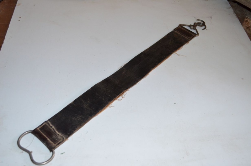

J'avis un cuir de phoque pour les rasoirs
seal skin strop (in english)
Affilage et polissage Strop10

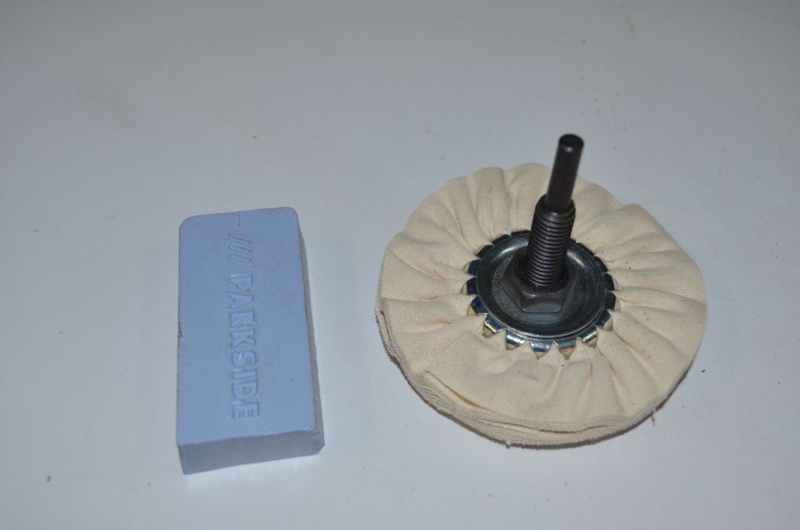

J'avais acheté il y a fort longtemps une pate à affiler avec un disque en feutre, bof, bof
Ca arrondi trop le fil et ça ne coupe plus très bien, c'était moins pire pour les gouges, mais j'avais rangé ça.
Affilage et polissage Pate_v10
Pour polir quelques piéces métalliques j'ai des pates (achetées au mieux disant) ici bleue et rouge
3,99 les deux avec le disque et le support, c'est correct.
Affilage et polissage Pate_b10
Également dispo chez Castodrama Pate à polir
Existe ches Norton, Wolcraft et Triplex pour les GSB.

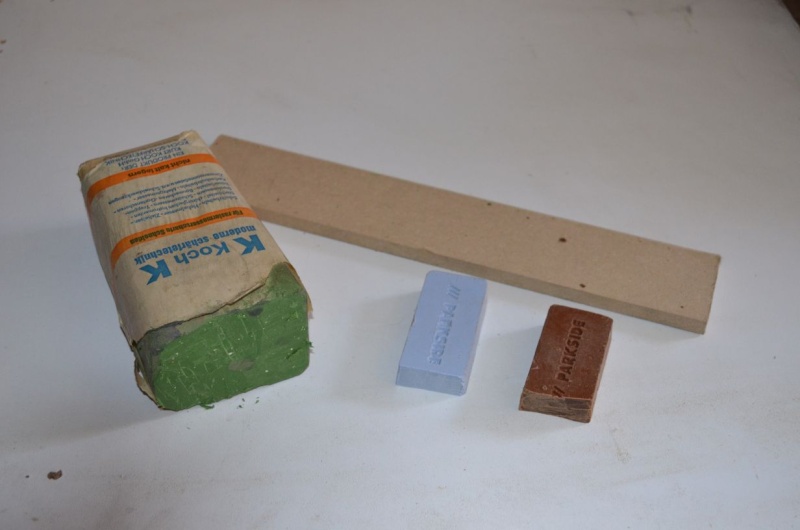

Comme le support en feutre dur était trop mou  Very Happy
J'ai coupé des lames de MDF 60x300 (lame rabot 50)
Affilage et polissage Pates10
A l'aide d'un ciseau j'ai fait des copeaux de ces pates, chauffées au pistolet à air chaud (presser un peu avant pour que ça ne vole pas) étaler en couche fine à la spatule.
J'ai des strop d'affilage qui me donnent un poli vraiment mirroir et un tranchant extra fin.
Affilage et polissage Strop_10
Sur un ciseau ordinaire (très ordinaire) après affutuage à la pierre 400 et 2000 puis strop rouge vert bleu
