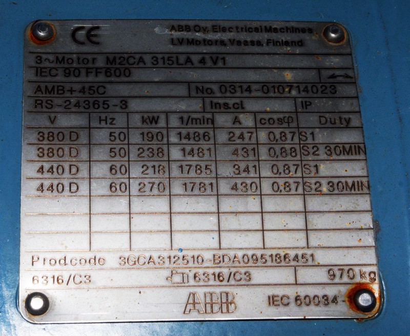

Voici ce que j'ai pu photographier sur un des moteurs électriques du bord (Pompe hydraulique de treuil):
![classifications des moteurs électriques Accoup10](https://i.servimg.com/u/f40/16/50/61/19/accoup10.jpg)
Ce constructeur (ABB) affiche clairement les puissance en S1 et S2. J'en conclu donc que ce qui est valable pour celui ci, doit l'être pour les autres! En S2 on a environ un quart de puissance de disponible en plus, mais à la condition de ne pas dépasser les 30min.
Si je rapporte ce chiffre à ma scie (c'est purement théorique!), je passe bien de 1800 à 2200w, puissance communément installée par les fabricants de machine sur des scie de cette capacité!
C'est je pense pourquoi, malgré la relative faible puissance du moteur, il ne peine pas, même dans du bois dur de forte épaisseur!
