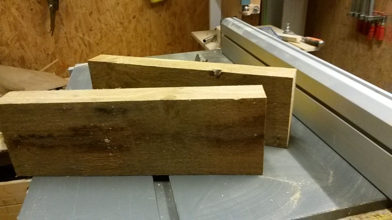

Bonjours à tous,
Je vais vous montrer la fabrication d'une boite de ce genre, en plus petit.
La longueur sera de 28 cm.
Par contre, il manque pas mal de photos de la fabrication, je vais quand même faire en sorte que vous compreniez un minimum Wink
Cet objet à une fonction utilitaire, mais c'est aussi un petit entrainement. C'est sympa d'avoir des angles bizarres dans tout les sens !
Je me suis lancé dans ce projet sans plan. Parce-qu’il aurait été long à faire et difficile à suivre.
C'est partit !
J'ai scié deux petits bout dans un plateau de chêne rouge.
Fabrication d'une mini caisse à outils 20131215
Je les ai ensuite refendus à la scie circulaire par retournement en plusieurs planchettes de 10 mm.
La dégauchisseuse n'a pas servie une seule fois pendant la construction. Presque tout a été fait à la scie circulaire.
Après avoir obtenu mes planchettes de 10mm, j'ai recoupé la tranche à 20°. C'est l'angle d'ouverture que j'ai choisi pour chaque coté.
Pendant que ma scie était réglé à 20° ( ou 19 ou 21, je ne sais pas et ça à peu d'importance) J'ai recoupé un tasseau au même angle.

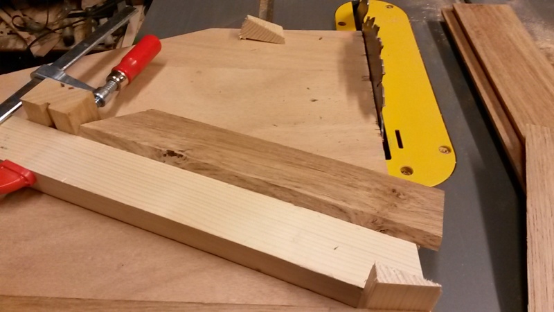

Ce tasseau me permet de découper l'angle projeté à 20° de mes grands cotés :
Fabrication d'une mini caisse à outils 20131217
Le grand tasseau à 20° est en plus d’être vissé coté lame, fixé par un serre joint à l'autre bout.
Et mise à longueur:

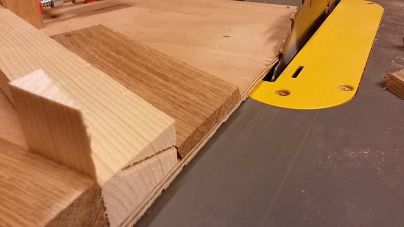

Fabrication d'une mini caisse à outils 20131218
Cette fois cette dimension est importante, la butée est donc de rigueur !
Pour les petits cotés, la technique a été presque la même, avec le tasseau à 20° dessous en moins :

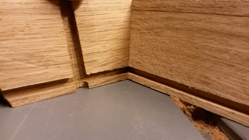

Il faut donc faire une feuillure au bout des grands cotés, d'un angle -inconnu- qui permettra d'avoir de beaux cotés perpendiculaires. J'ai donc pensé à passer les cotés piqués debout sur la table de scie.
Par contre il va me falloir un insert en bois sans jeu... sinon ça va finir comme ça :
Fabrication d'une mini caisse à outils 20131222
Après avoir fait un "zero clearence insert", je repart. L'angle a été trouvé par tatonement, en inclinant la lame de plus en plus.
Fabrication d'une mini caisse à outils 20131234
Il m'a suffit de 3 ou 4 essais avant d'avoir l'angle de 90° (l'angle a été vérifié après chaque essai avec la technique du scotch et du tracé )
Finalement il a fallu environ 8,5°:
Fabrication d'une mini caisse à outils 20131224

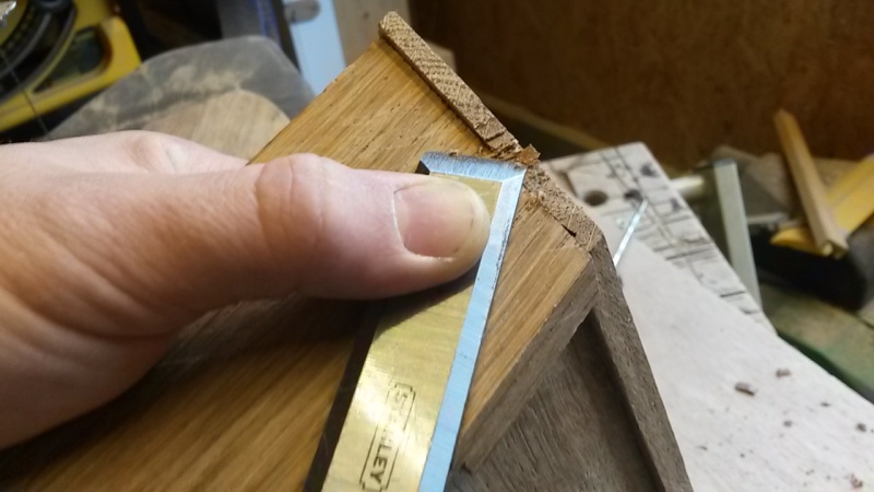

Puis les deux grands cotés y sont passé, avec une feuillure à chaque bout. Attention à faire la feuillure du bon coté !
Fabrication d'une mini caisse à outils 20131225
La feuillure du bas (celle pour maintenir le fond) a été faite à la scie circulaire avec la lame orientée à 20°. Comme le fond est plus épais que ma lame il a fallu faire deux traits de scie ( à cause de l'orientation de la lame il faut la baisser légèrement à la deuxième passe pour  avoir un fond plat, et non en escalier )
La rainure centrale sur le petit coté est faite pour recevoir la poignée centrale. Elle a été ( pas très bien ) faite avec mon faux chariot.

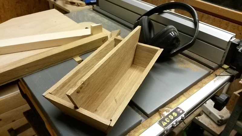

Fabrication d'une mini caisse à outils 20131226
Voilà ce que ça donne :
Fabrication d'une mini caisse à outils 20131227
Sur la photo, c'est le fond qui maintient les quatre cotés

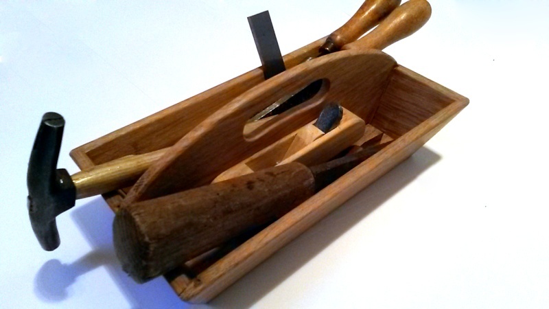

Et avec la poignée:

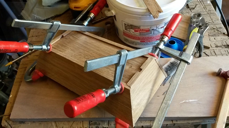

Le collage n'a pas été évident. Une pointeuse pneumatique aurait bien été utile, mais je n'en avais pas une sous la main à ce moment.
Donc voici comment j'ai procédé :
J'ai utilisé ces petites pointes (celles qui se cassent au raz de la planche quand on tape de travers dessus )
Et j'ai commencé à pointé, en les laissant dépasser de quelques mm de la feuillure :
Fabrication d'une mini caisse à outils 20131229
Puis j'ai encollé les feuillures et assemblé le tout. En forçant un peut les pointes se sont enfoncé dans les cotés, ce qui à permis de maintenir à peu près le tout pendant que je finissais de les enfoncer au marteau.
Pour bien maintenir le tout j'ai utilisé quelques serre-joints. Grâce aux pointes, aucun risque de glissement.

Suite et fin de ce petit projet bientôt !

Message  Antoine Mar 31 Déc 2013 - 12:10
Merci à vous !
Renaud a écrit:... petit projet, certes, mais très technique !
Oui c'est un peu prise de tête ! Sur les photos, la feuillure parait évidente. Mais je me demandais comment faite la jonction des cotés. J'avais bien compris que sans calcul la méthode que nous propose minifree était complexe (merci pour le lien d'ailleurs ! ). Donc je me suis rabattu sur des feuillures.  Mais le fond de la feuillure doit être // au parement ? Ou pas ? Quel doit être l'angle du bout des petits coté ? ... ? ... ?  Laughing
Finalement je l'ai fait comme ça. Ce n'est surement pas la meilleure technique, mais elle fonctionne !
Merci pour le terme chado ! J'ai fait quelques recherches, c'est assez intéressant. Mais avec la feuillure c'est un cas un peu particulier. Par contre je ne me lancerais pas dans de long et complexes calculs de trigo ! C'est plus simple avec un logiciel 3D Wink
D'ailleurs je viens de faire un dessin; dans ma configuration, l'angle de la feuillure devrait être à un peu moins de 7°, et non à 8,5°.  On verra après le ponçage de l'extérieur de la caisse, mais du coup je devrait avoir une fente de l'ordre de 2 dixièmes à chaque angle. Espérons que le serrage aura un peu refermé ces trous !

Les feuillures étaient trop larges, j'ai dû araser ce qui dépassait au ciseau à bois:
Fabrication d'une mini caisse à outils 20131239

Dans les coins intérieurs, il faut un coup de ciseau :
Fabrication d'une mini caisse à outils 20131241

Quelques photos :
Ça vous plairais avec des outils dedans hein ?
Fabrication d'une mini caisse à outils 20131245
