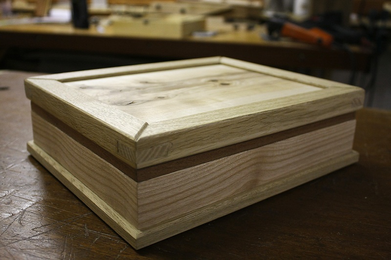

La levée du corps s’est faite assez tôt, ce matin.
Je suis brouillé par cette deuxième barre transversale qui va perturber la fermeture.
Les côtés ne sont pas assez hauts, alors, je les rehausse par un ajout en sapelli.
Et pour éviter que ça glisse au collage, je cloue et je coupe,
Et je colle (refrain connu)
collage du pourtour
concentration de presses
Le sujet principal a quasiment disparu…
Sans serrer un max pour ne pas laisser de traces ; je n’ai pas mis de cales de bois en protection.
Au passage, l’insert en coin que je n’avais pas montré hier,

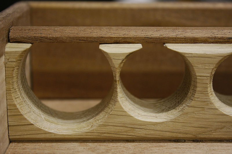

Décollage ; en enlevant les presses, je me suis aperçu que ce coffret avait certains pouvoirs…
Un peu de lévitation,
Encore,
Bon, fini de faire mumuse, je vous montre de plus près la fragilité de cette partie.
Il me faut renforcer cette partie avant catastrophe…
A l’aide d’une chute de sapelli collée, le renforcement se fera en beauté,
Détail
Une fois ce problème résolu, je peux fermer le coffret et juger du rendu…
Sans,
Avec,
Je ne sais pas ce que vous en pensez, mais je crois que je vais le laisser sans poignées.
Il est destiné à être dans un tiroir. Le couvercle a une bonne prise latérale ; on le soulève aisément.
Le jour où il devra voyager, je le fermerai à la sangle…
Maintenant, je vais passer un peu de saturateur.
Il faut contraster un peu l’ensemble qui rend mieux en photos qu’au réel. J’ai tourné les boutons de Photoshop pour me projeter vers le futur.
De plus, le bois est un peu échauffé. Assez pour faire sale et pas assez pour faire beau.
Le coffret sera ensuite ciré neutre.
Ce soir peut-être… ou alors demain, je vous montrerai le résultat.

Pour éviter d'avoir cette fragilité, mettre le ciseau le plus petit à coté du plus gros peu être une solution.

Re: [Fabrication] Un coffret pour mes ciseaux à bois
Bonsoir, vous quatre,
Effectivement Niaproun, je n'y ai pas pensé.
Oui Pierre, j'aime cette double planche sauvée du bûcher et qui a servi de départ à ce projet.
Et remplir ce coffret de chocolat risque de le salir... pas d'accord Lulu.
Merci Alex,
J'ai passé un coup de saturateur...
L'huile rend plutôt bien, mais je veux faire la photographie à la lumière du jour.
A demain,

Bonjour Renaud et félicitation pour ton coffret, il est superbe.
Une petite question: ne craints-tu pas que les nœuds, qui sont sur ton couvercle, se détachent?
Pour fermer ton couvercle, il existe des petites fermetures métalliques très discrètes
comme celle-ci
comme celle-ci
comme celle-ci
Très beau coffret, j'adore les nœuds qui font un joli dessin.
Pour la fermeture : des aimants néodyme a coller à l'araldite.

Bonjour Renaud,
Pour les poignées, ça risque peut être de faire un peu trop chargé, moi je la trouve très belle sans.
Ton couvercle tiens comment, par emboitement comme sur ma boite ?
Un bien beau coffret en tous cas, tu t'es bien défendu !!!
Amitiés, Cyril
Amitiés, Cyril

Bonjour à Tous,
Merci pour vos appréciations,
Je vais attendre un peu pour mettre ou ne pas mettre une fermeture.
Pour le moment, tout s'emboite facilement ; avec les changements d'hygrométrie ça peut changer. J'aviserai si besoin.
La solution des aimants me va bien...
Maintenant, un peu de photos :
J'ai profité d'une lumière du jour avec un ciel +/- instable...
Avec les ciseaux
Voili voilou,
A bientôt,
Avec les ciseaux
Voili voilou,
A bientôt,

... c'est un sujet que je vais suivre avec fidélité et beaucoup d'intérêt !Mister G a écrit:tiens je pense en faire un pour....humm... la scie à ruban !
Ces planches sont collées sur un MDF de 3mm.Joël a écrit:ne craints-tu pas que les nœuds, qui sont sur ton couvercle, se détachent?
J'espère que ça suffira.
