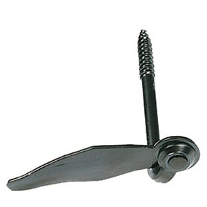

Tu es content du résultat?, si oui cela est le principal. Une question: comment sont fixées tes écharpes?
J' ai du changer tous mes arrêt de volets, l' épaisseur des vantaux étant plus importante. Voici ce que j' ai mis.
J' ai choisi le modèle le plus grand, recoupable, pour l' adapter à ma situation.
Amicalement Ledzep.

Re: Fabrication d'une paire de volets
Salut Ledzep,
Mes écharpes sont fixées avec des vis à bois. Quand aux arrêts de volet moi j'utilise un modèle différent du tiens qui se visse dans le mur au moyen d'une cheville ainsi tu peux régler l'épaisseur de tes volets comme tu veux.
Bruno

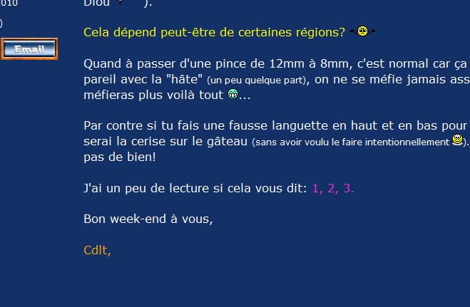

je prend cet article en route, je viens de le découvrir .
super boulot tes volets bruno31.
j'ai trouvé intéressant la recherche sur les colles riche en technique .
cependant j'ai une remarque à faire sur la colle utilisée : c'est tres clair et je suis affirmatif les assemblages de volets NE SE COLLENT PAS , en général tous les assemblages qui sont au intempéries
D'ailleurs AMUNUZER avait mis de la lecture sur une de ces réponse
et il y est précisé dans l'article 1 et 3
article 1 ( voir les lames )
article 3 (surligné)
ceci étant Bruno, ce n'est pas une catastrophe et le devenir de tes volets dépend surtout de l'orientation ou il se trouvent : EST , OUEST NORD ou SUD
