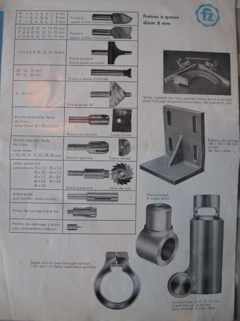

Présentation fraiseuse/défonceuse FZ 0 (FZ = Frizzi = Friedriech Zimermann)
Yep,
Ben voici quelques images de la bête après arrivée dans mon atelier.
Je mets en ligne la notice, on sait jamais, ça peut servir :
Un aperçu de l'axe pivotant à 360 degrés :
La machine pivote à l'horizontale, offrant des possibilités d'usinage en bois de bout.
Et enfin, détail de la lmanivelle de réglage micrométrique de la hauteur :
Le guide est parfaitement d'équerre au serrage, vérifié au facom classe 2.
C'est un matériel rigoureux, la table et le bras pèsent plus de 60 kg. La table est impeccablement plane, elle doit avoir été rectifiée en usine je pense ?
La tête monte et descend de manière très souple et sans force à donner dans la manivelle, elle pourra servir sans problème de perceuse suir table.
A plus.

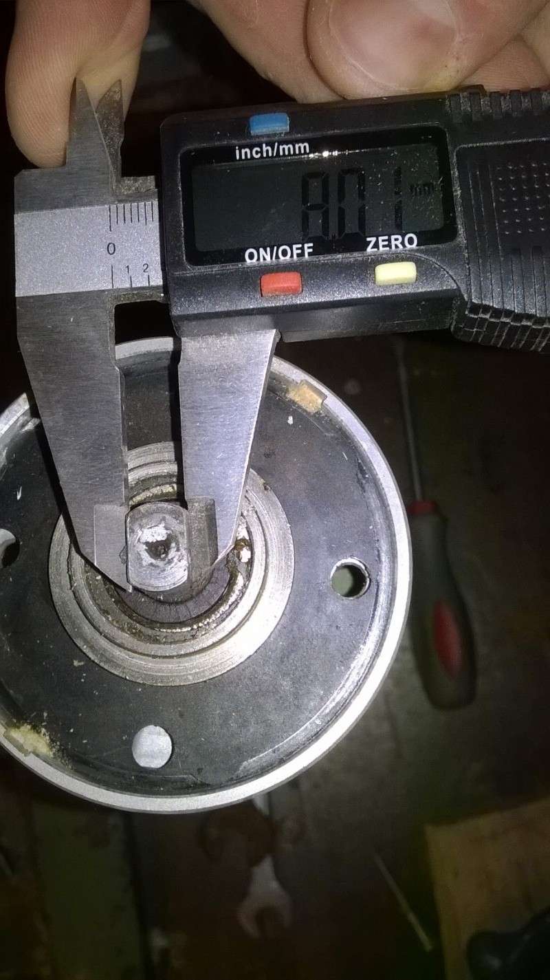

Je rouvre ce topic pour demander conseils.
Je souhaite adapter un moteur permettant de travailler l'acier.
Sachant que la base est plutôt costaude, queklqu'un pourrait me dire si une vitesse de rotation minimale de 1800tour/minute est trop élevée pour usiner occasionnellement de spièces en fraisage et perçage ?
Bon, à la base, j'ai un collet de 35mm pour intégrer un moteur. J'ai par exemple vu ceci, mais aucune indication du diamètre du collet.

Pour l'acier, comme pour le reste, ce qui compte c'est le trio: Matière de la pièce/matière de la fraise/Ø de l'outil.
Le couple Matière de la pièce/matière de la fraise détermine la vitesse de coupe à utiliser (Vc)
La V de rotation est calculée à partir de Vc, qui est une vitesse linéaire, et du Ø de la fraise (ou de la pièce en tournage) afin de convertir cette vitesse linéaire en vitesse de rotation. ( Vc représente la vitesse linéaire, en m/min, à laquelle la partie tranchante de l'outil pénètre dans la matière)
Pour te donner quelques exemples:
Avec des fraises carbure dans de l'acier ordinaire (50Kg) la Vc tourne à environ 100 m/min ; mais elle descend à ~ 50 pour de l'acier mi-dur (35CD4 par exemple)
sachant cela voici ce que ça donnerais comme V de rotation pour divers Ø
(rappel: Rotation = 318 x Vc(m/min) / Ø(mm)
Si tu utilise de l'acier rapide (HSS) Vc est plus basse (20 pour du 35DC4, 30 pour de l'acier ordinaire) ; il faut donc des vitesses de rotation de la moitié des valeurs de la colonne Vc = 50.
Pour conclure, si tu n'utilise que du carbure et que tu te limite à des Ø de l'ordre de 8mm maxi pour tes fraises, alors à 1800 tr ça le fait ... en gros une plage de 2000 à 8000 tr serait parfaite. Pour le perçage, il te faudra peux être investir dans des forêts carbure au delà de 4mm de Ø sinon ce sera trop rapide pour du HSS.

-la façon d' adapter un collet de 43 mm dans le fourreau prévu pour une fraiseuse droite a collet de 35 mm.
David, tu confirmes qu'un variateur de vitesse pour un moteur électroportatif, ça n' existe pas ?

Si ça existe, comme tu dis, il y en a sur les def, ou sur les moteurs de fraisage comme les Kress et autres Sunher, par contre en trouver un séparé fait pour les caractéristiques de ton moteur c'est une autre histoire ; ceux que j'ai vu sont des pièces détachés ; exemple ici avec un variateur de rechange pour une Kress 1050 FME1
Par contre, si je compare ma Kress 1050W (600W restitués) et son vario et ma nouvelle broche tri 750W avec un variateur de fréquence, c'est très différent ; à 5000 tr je cale la Kress à la main sans gros effort (et je ne te dis même pas en usinage) alors que la broche tri à encore assez de couple même à 2500 tr pour que je n'arrive pas à la caler à la main ... et dans l'usinage avec de faible V de rotation, il faut du couple sinon tu n'usinera que du plastique et tu bloquera la broche dans le métal.
L'inverse serait simple, mais la je ne vois pas bien d'autre moyen que de refaire une pièce, mais ça implique soit de tout refaire, queue d'aronde comprise, soit de couper la partie en Ø35 et rapporter une pièce en Ø43 ... dans tous les cas il faut de l'outillage lourd (au moins une bonne fraiseuse)
