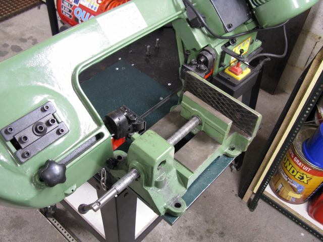

j'ai souvent été embêté par ce type de situation
Doubler en hauteur la capacité d'une scie à ruban à métaux Img_1220
La pièce fait 200 mm de haut et la capacité de la scie est de 100, après quoi l'archer bute sur la pièce.
La solution pourtant si simple (et certainement déjà mise en œuvre) que je me demande pourquoi je n'y ai pas pensé plus tôt.
On met l'étau de l'autre côté
Doubler en hauteur la capacité d'une scie à ruban à métaux Img_1221
Et là ça passe tout seul. Limité horizontalement cette fois à une coupe de 80 mm sur ma scie. Au delà faut faire en reprise ou allez voir quelqu'un qui en a une plus grosse siffle
Bon, y'a plus qu'à améliorer la chose
Une belle plaque de 1200 x 30 x 12 récupéré chez le ferrailleur.
On découpe à la meuleuse un morceau de 400 x 260
12 trous taraudés M8 4 pour fixer la plaque par le dessous sur la table et les autres pour les deux positions de l'étau.
Un coup de peinture (je n'avais sous la main qu'une bombe de retouche pour ma voiture)
Doubler en hauteur la capacité d'une scie à ruban à métaux Img_1222
Etau d'un côté
Doubler en hauteur la capacité d'une scie à ruban à métaux Img_1223
et de l'autre
Doubler en hauteur la capacité d'une scie à ruban à métaux Img_1224
Un réglage pour la butée basse de la scie et pour le doigt qui appui sur l'interrupteur d'arrêt.
Pas besoin de vérin de soutien, la plaque est assez rigide et de toute façon, la scie appuie dans les deux configuration au droit de la table.
Et ça marche.
Doubler en hauteur la capacité d'une scie à ruban à métaux Img_1225
Dans les améliorations, je vais y faire des trous taraudés M10 judicieusement placés pour me servir de mon kit de bridage de fraiseuse, pour des pièces compliquées à tenir dans l'étau.
Et je vais également me faire un système de butée de longueur qui se vissera sur la plaque.
Voili, voilou
PS : la scie vient de chez RC Machines, réf : RC110GBS. J'en suis très satisfait hormis l'étau qui est à revoir car ne serre rien du tout..

Pratique mais seulement pour des pièces pas trop larges ! sinon ça tape encore dans le bâti !

Dans mon cas, comme dit, en largeur c'est 8 cm. N'usinant pas de grosses pièces, ça passe pour moi dans la plupart des cas.
Si j'ai plus gros, j'ai une boîte d'usinage qui me fait ça pour une poignée de main garnie. Very Happy  Mais c'est exceptionnel.
