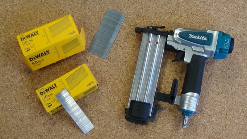

La machine et ses consommables:

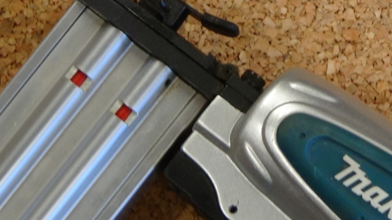

La réserve de clous est pleine, les deux petits carrés sont noirs:
Vide, ils sont rouges:

Le point faible (qui n'est peut-être faible que sur ma machine), la molette:

Après ces déboires qui ont duré presque deux mois pour les deux SAV, avec un retard extraordinaire, qui retarde d'autant la saison 2 de La Bétic Académie, je dois avouer être satisfait de l'achat.
J'ai dû changer un joint du compresseur pour avoir une machine qui fonctionne correctement. (elle ne clouait qu'une fois sur deux ou trois tirs)
